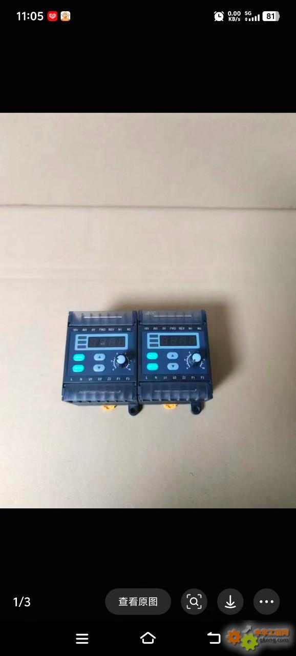

第一次见。用在什么场合。各位大神

简易小功率调速场合,常见小型减速电机调速用。

小型单相电机调速器。在速度要求不高场合使用。

没有电容了对吧。看着功能不错。

电容在控制器内置

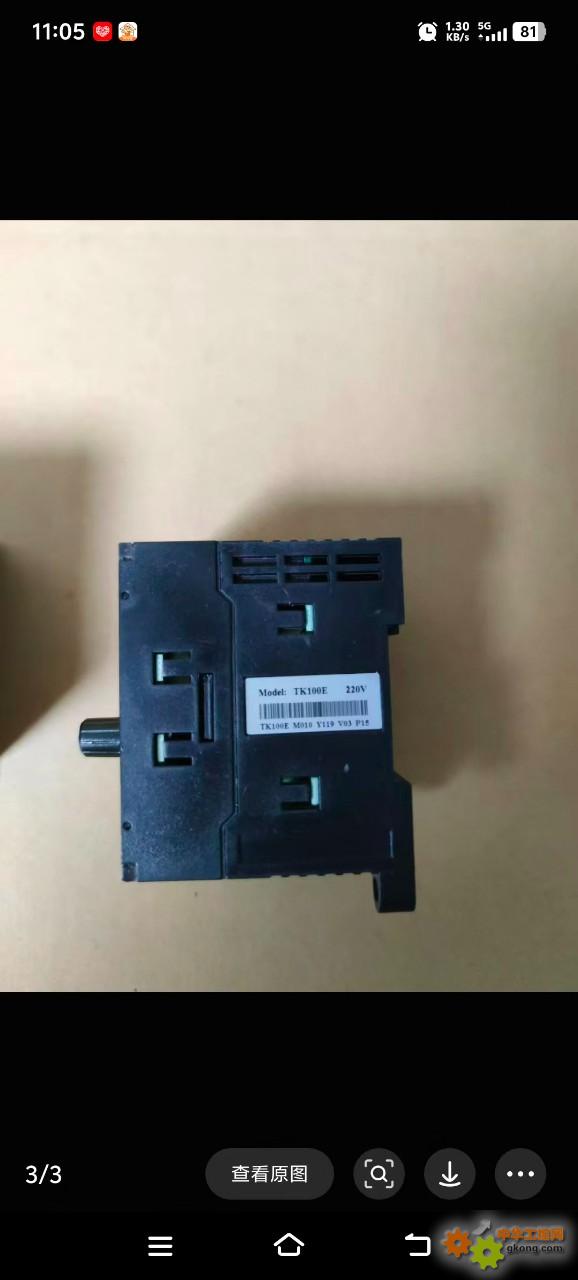

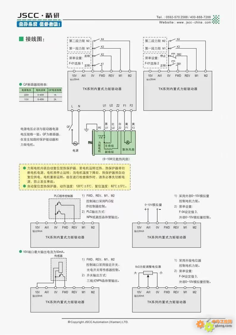

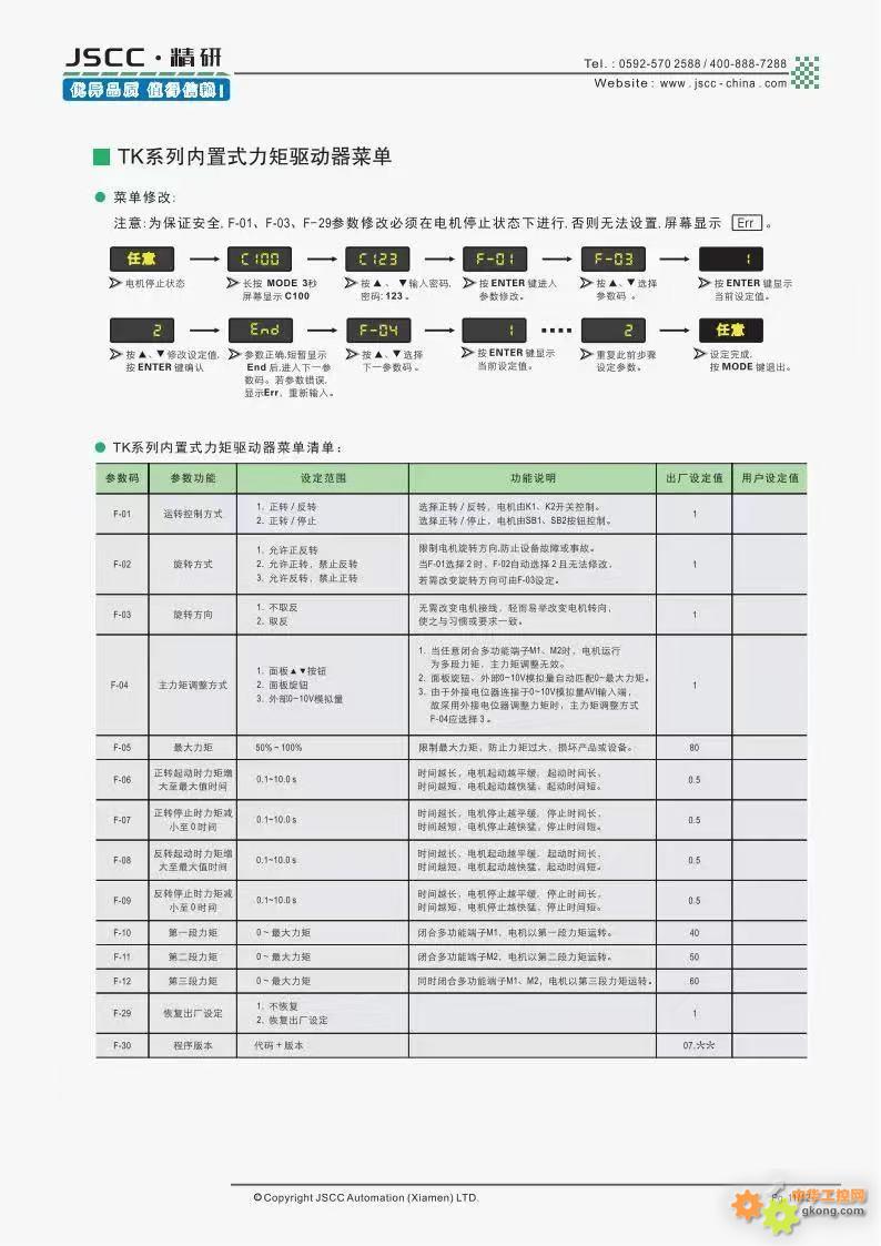

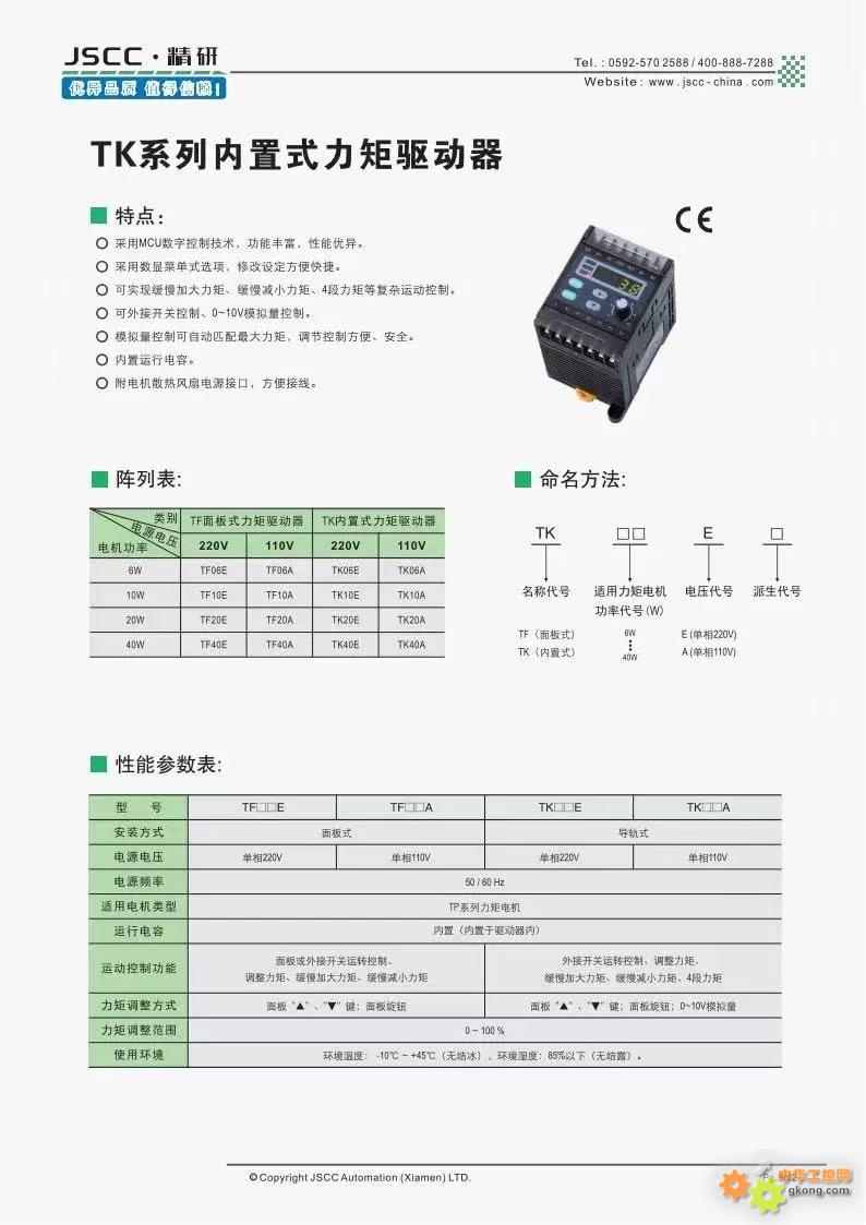

按精研官网介绍,这个驱动器是专门用于控制TP系列力矩电机的

可以用在调节灯的亮度上

专用的小变频,收卷机用
