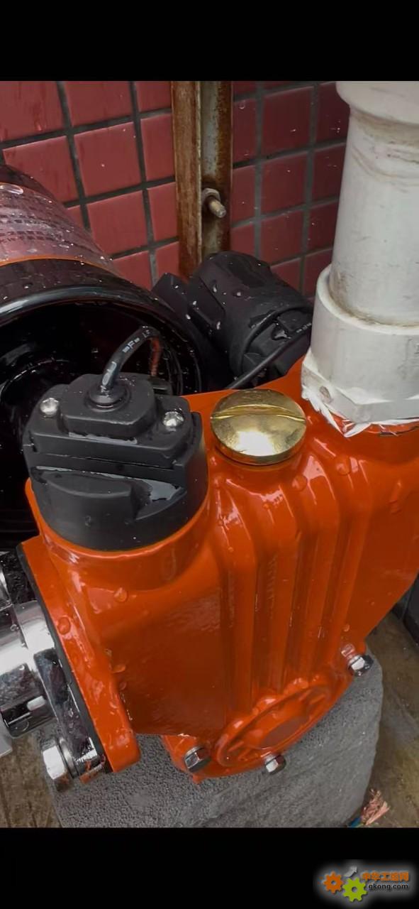

这个够节省吧

我看到的第一反应,以为是我剥线的问题

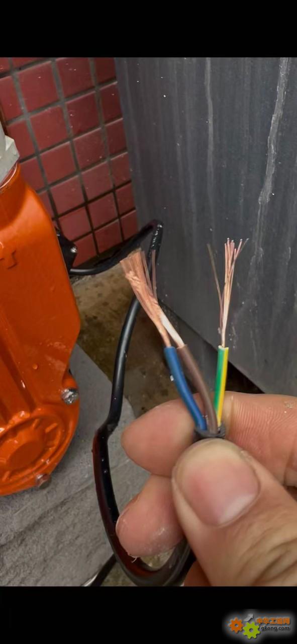

看到线头就想到是水泵,仔细一看,还真是水泵。没地线不合格,那就省一点。

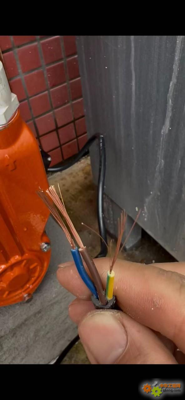

本来标准就地线是主线的一半线径

有的直接没有地线

线径细了

Tivian
在
2026/3/17 17:21:07
本来标准就地线是主线的一半线径
2.5平方以下的要求是,与相线线径一样

877476825
在
2026/3/17 18:08:06
有的直接没有地线
现在查的严,不敢直接省了,何况还是水泵

确实查的严了,插排都得用三孔,必须接地。插头不允许2P的。

农村用电还不是照样不接地线
