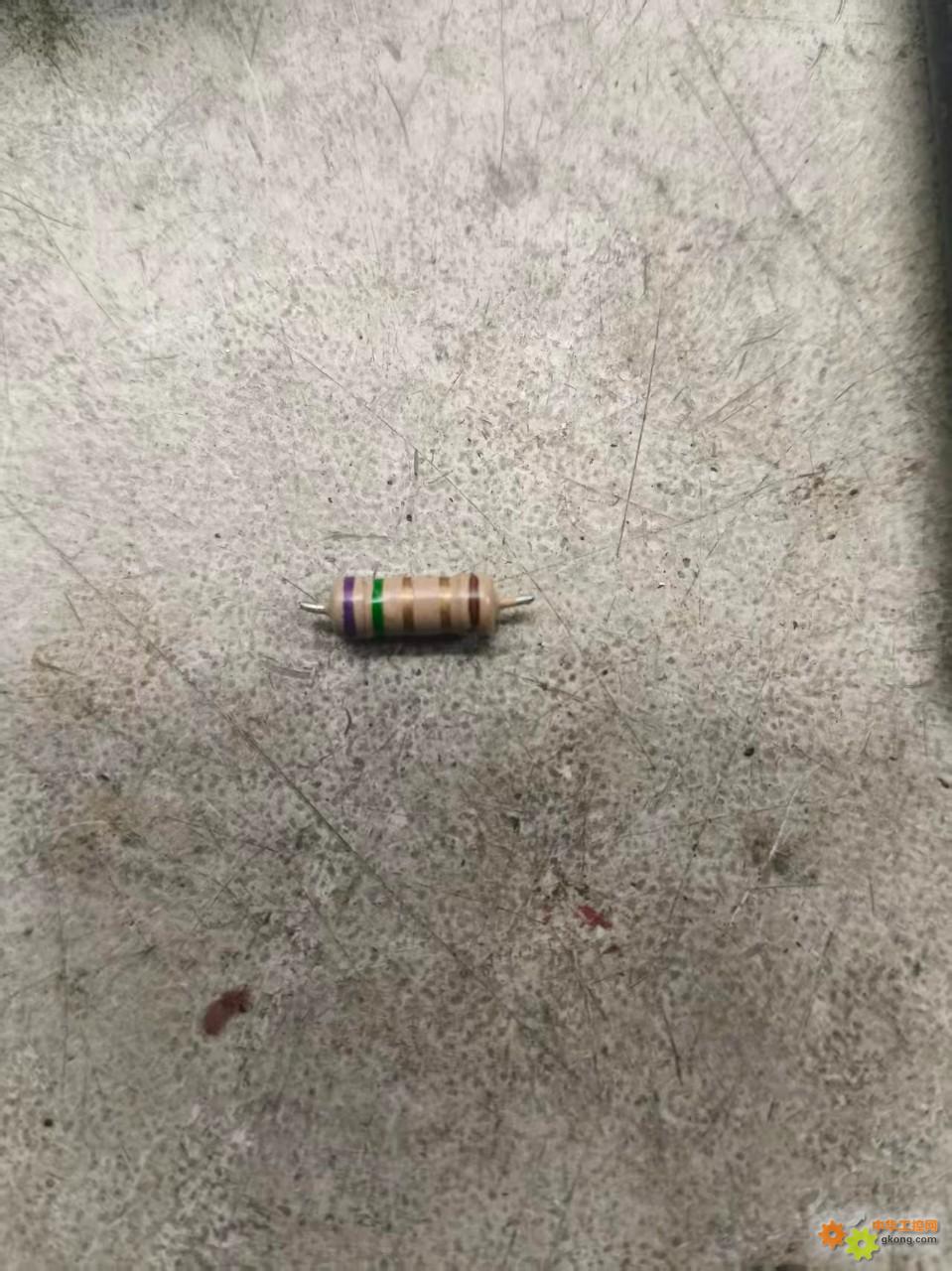

5环电阻看色标是紫绿金金棕。是dc24v时间继电器上的限流电阻。我认为是7.5欧。但是又有个棕,
不走寻常路。

发表于:2026/3/16 10:20:52
最后一位是精度吧 棕表示1%的精度

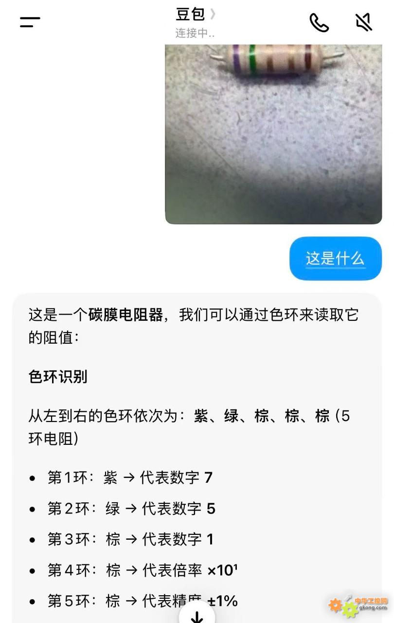

大家一起学习

回复 #2楼 YXBK
豆包的这个答案感觉不太对,明显第三四位的颜色与第五位的颜色是有差距的。这个可以根据颜色大概判断一下阻值,实在不确定从大往小安装测试也可以。

发表于:2026/3/16 12:30:58
以下是引用YXBK在2026/3/16 11:08:40的发言:
色标是紫绿金金棕哦

发表于:2026/3/16 12:33:56
以下是引用qw945923000在2026/3/16 11:37:37的发言:
表情色标是紫绿金金棕。这个电阻开路了已经

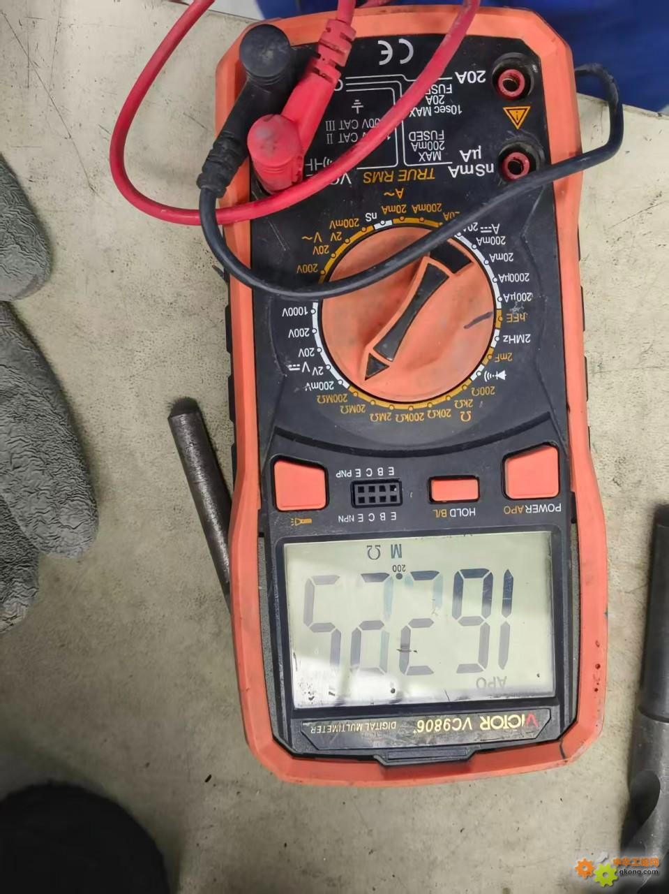

回复 #4楼 877476825
大家一起学习

20308
老兔子
文章数:2589
年度积分:1066
历史总积分:20308
注册时间:2008/2/11
2017论坛贡献奖
2016论坛贡献奖
发表于:2026/3/16 20:39:57
这个应该是7.5Ω(紫绿金金棕)/1W的碳膜电阻(如果是金属膜电阻应该是2W的)。
现在的电阻色环标注得不规范,使人分不清哪一端是头那一端是尾,只能根据经验来辨别。
