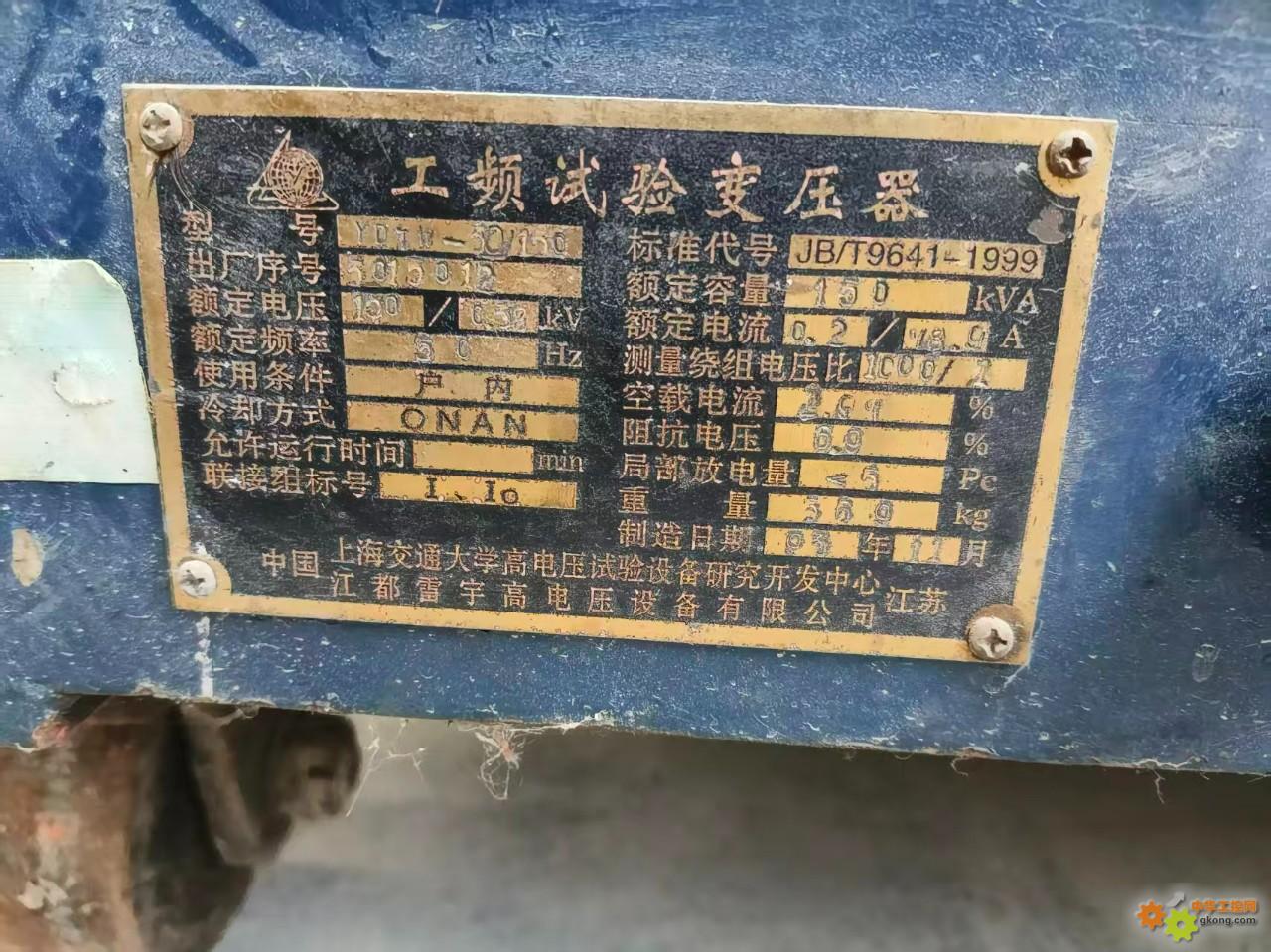

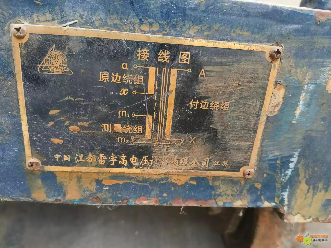

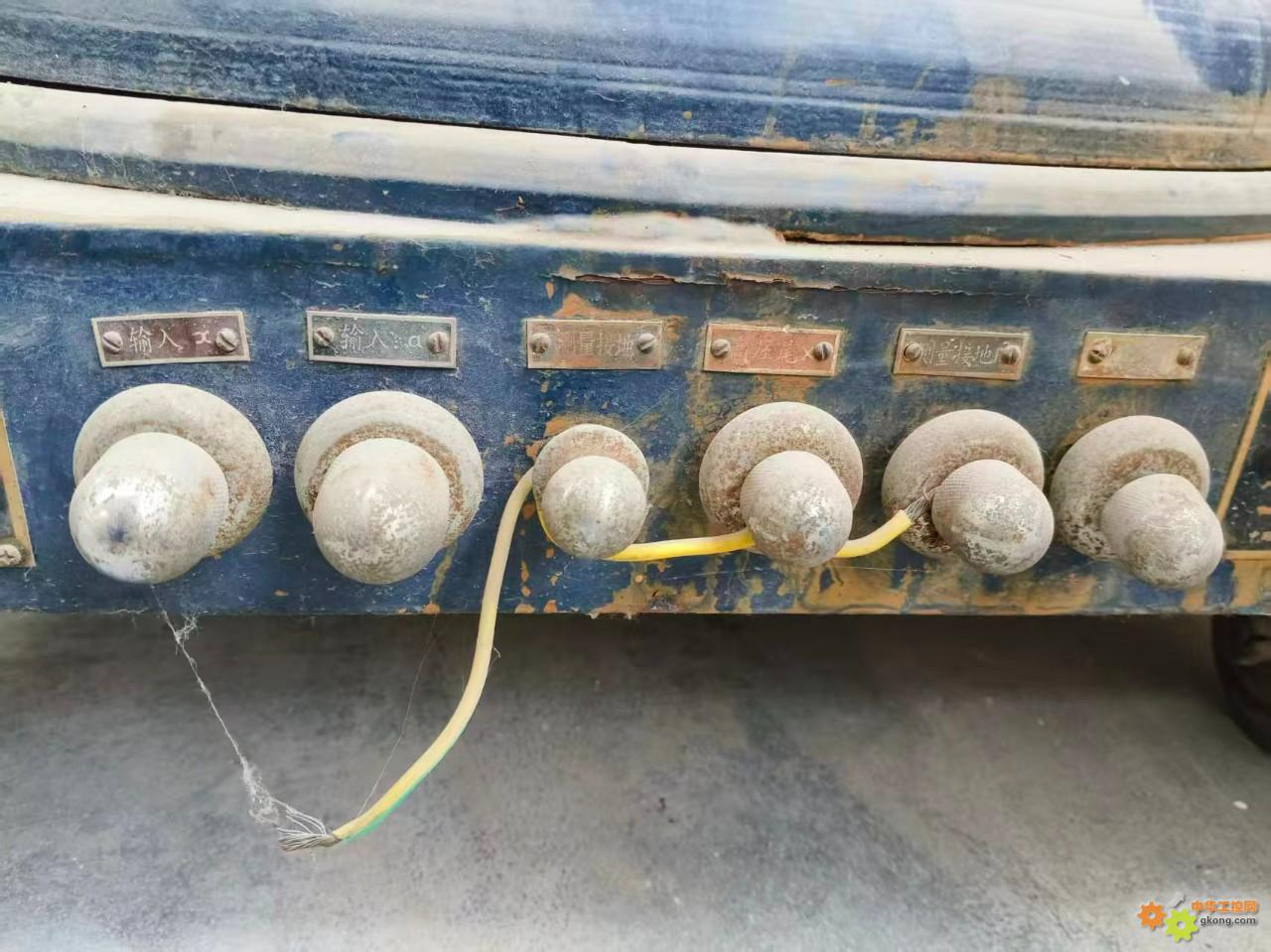

原边是接150v吧、测量侧是150kv、380v是副边吧?不太明白
、请大神指导下。谢谢

绝缘强度,耐压这些是基本项目吧

原边是指输入,应该是380
副边是指输出就是150KV
测量是接仪表的,150
大家一起学习
