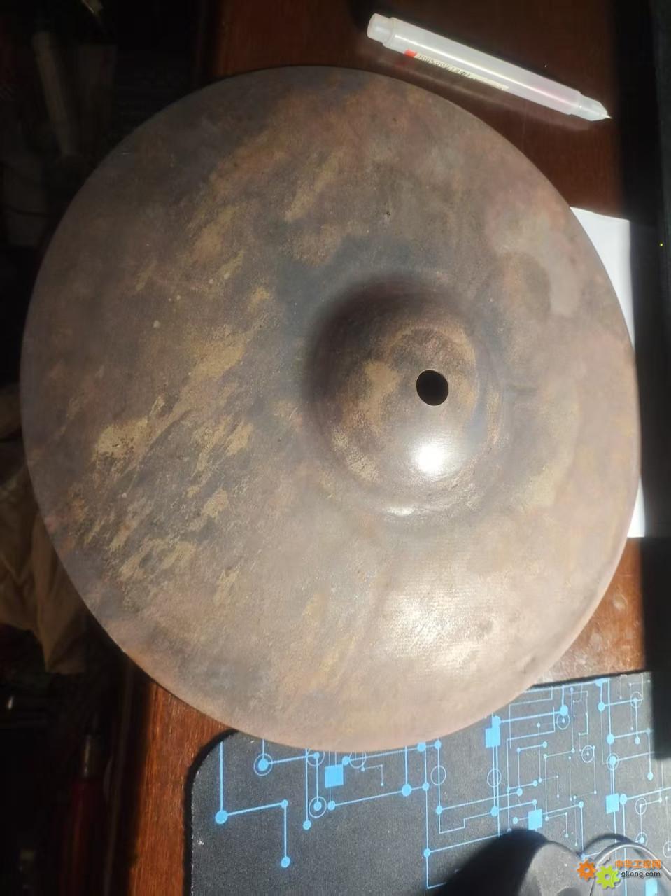

规格150mm到600mm,固定在工装上,旋转角度加工产品表面,
用机械手上下料,用什么治具可靠,并且高效稳定,谢谢

材料是铜和不锈钢

表达不是很清楚,是用来取料,还是固定了加工?加工成什么状态?

机械手使用吸盘把产品放到工装上
工装固定住
然后旋转加工产品表面
现在测试用膨胀轴气缸下拉
胀紧在中心圆孔处
似乎还不放心是否可靠
