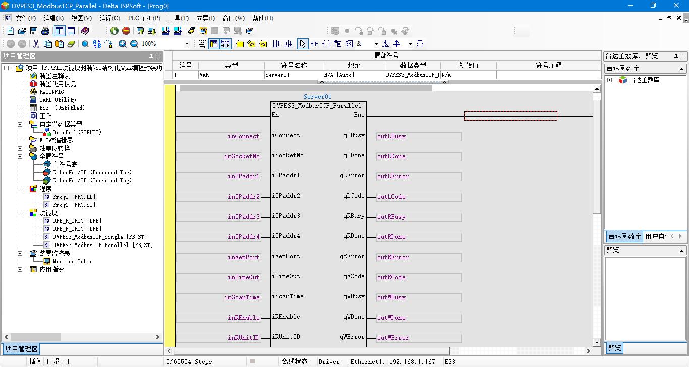

如题,功能块宽度调整的问题已得到解决,怎么压缩功能块的宽度呢?

在不改变引脚数量的情况下,减少FB的高度是不可能的。
但是如果你可以放弃显示注释的话,你可以通过工具栏显示装置注释按钮进行切换,结果如下:
