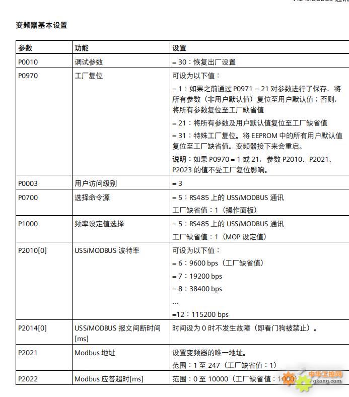

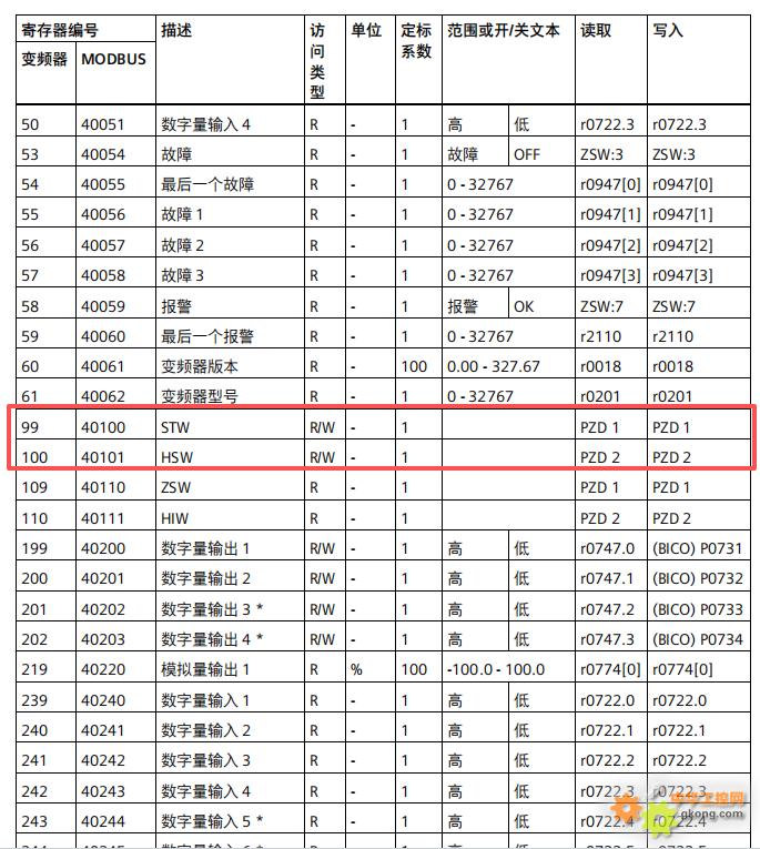

直接写到控制字,写到什么数据呢, 手册看不明白哦

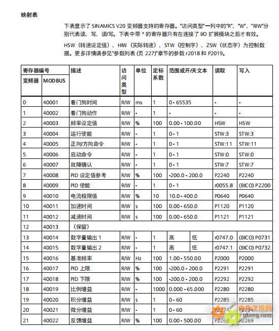

详情看227页的解释吧。没用过这个变频器。

40003是频率设定值呀,直接往这个地址写入数值就行了吧

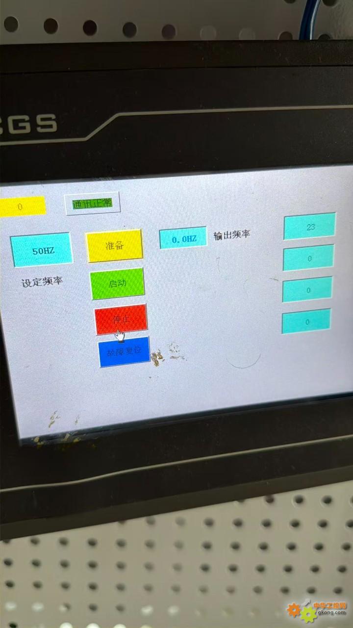

好的,已经可以了,,
