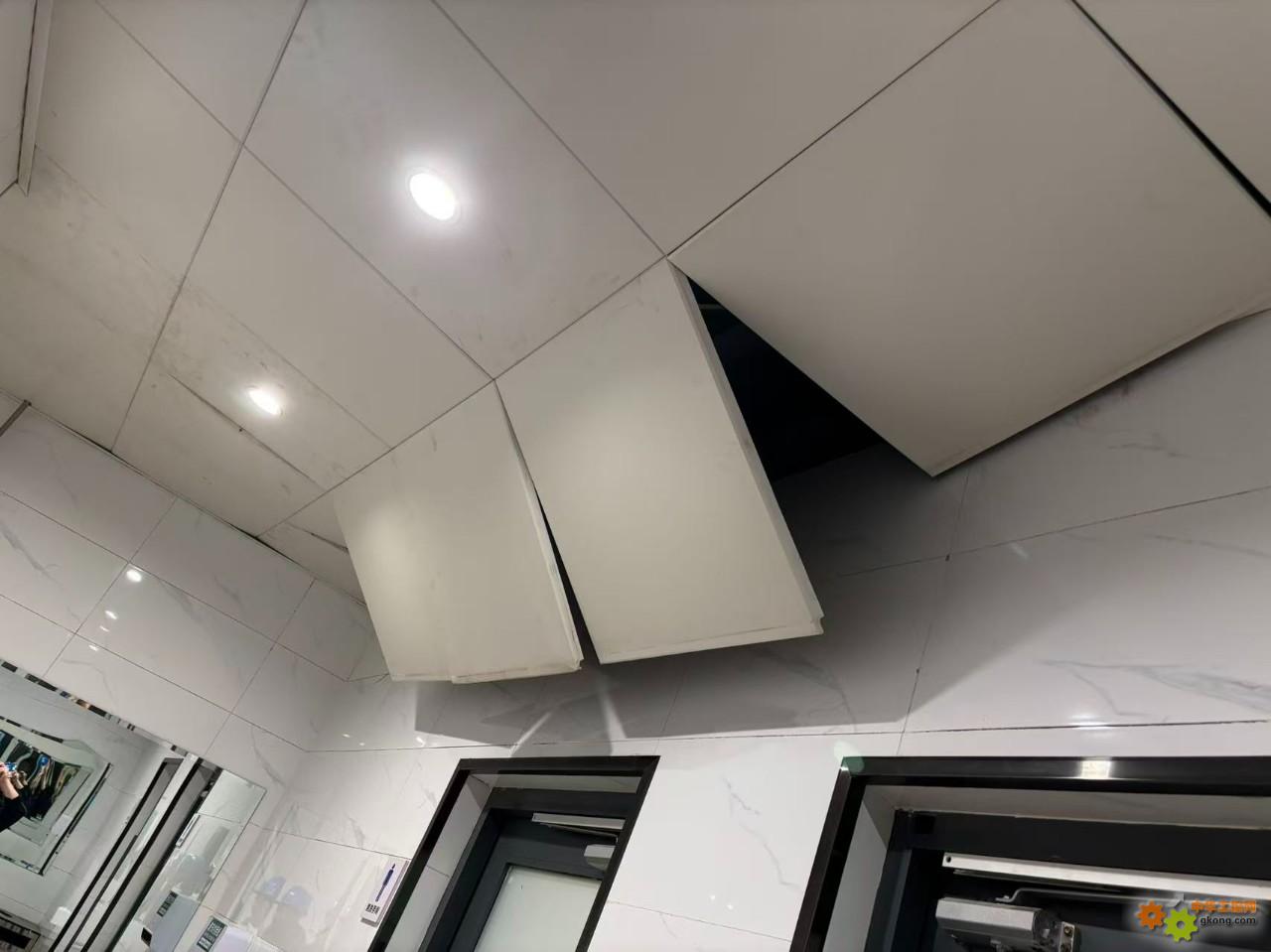

洗手间靠卫生间一侧整个一片天花板都坠下来了,天花板附着的墙砖都是空的。估计有以下原因:一个是敷设天花板所用的主副龙骨太单细,麻花一样 ,一个是墙砖空鼓脱落导致天花板受压下坠,还有就是最近两天厂房内开了通风,风压比较大的原因。

发表于:2026/3/7 8:05:39
就是风导致,没其它原因。

发表于:2026/3/7 9:53:57
安装设计问题

发表于:2026/3/7 10:29:37
我看到有些靠边的骨架是打了玻璃胶的

发表于:2026/3/7 10:44:37
最近两天,其它卫生间以及仓库 接连出现这样的情况 ,材料和安装工艺有问题,已经运行一年多了 ,用的胶可能已经过性了 风压直接导致天花板下坠 。

发表于:2026/3/7 14:52:34
时间久了

发表于:2026/3/7 17:03:05
安装好有多少年头了?

发表于:2026/3/7 20:43:07
旁边的固定条掉了。

发表于:2026/3/7 21:38:25
扣板,这个不奇怪,上面老鼠多了一样会掉

发表于:2026/3/8 22:46:52
回复 #6楼 hgxmm123
刚投用了两年不到
