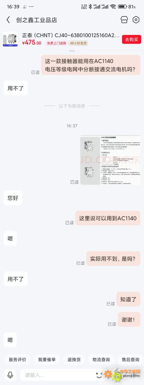

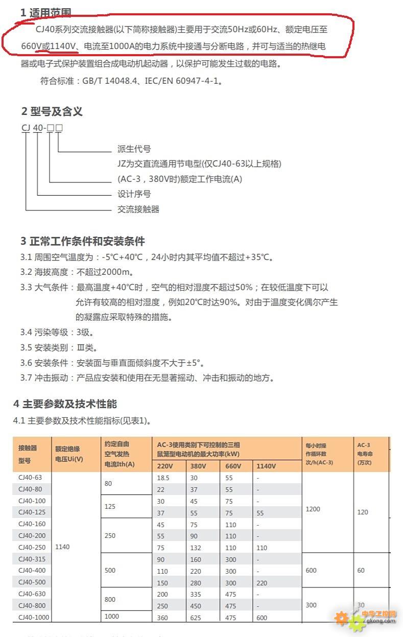

使用的CKJ5系列真空交流接触器现在涨价厉害,领导要求必须更换一款廉价的接触器。于是重点寻找了解CJ40系列产品,结果蒙圈了。样本介绍CJ40系列可以用在AC1140电路中,结果不论咨询线下还是线上,老板们几乎一致的答复,控制AC1140V电机就使用CKJ5系列真空交流接触器,CJ40系列不行(CJ20就更加不行了)。
我就纳闷,厂家产品宣传样本上明明白白说可以,为什么实际采购环节,供货商都说不行。

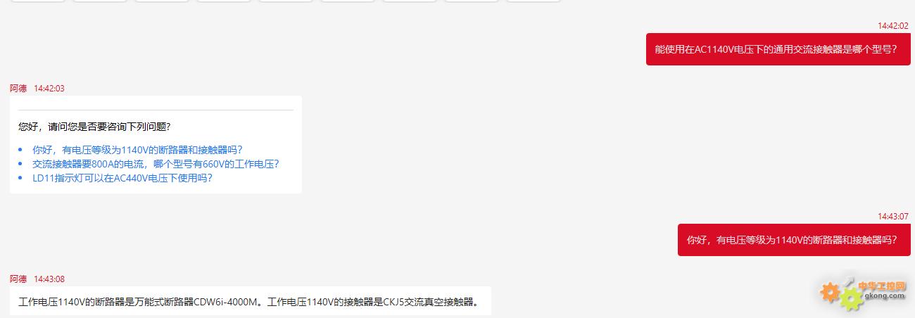

线下联系供货商,给我答复只能使用CKJ5系列;京东线上找了一家销售正泰CJ40系列的店铺沟通,回复CJ40系列不能用在AC1140电路中(样本里面说可以);在德力西官网咨询,得到的答复一样。

一个是额定工作电压
一个是额定绝缘电压
这两个是有区别的,当然搞不懂既然不能用,为什么选型里面又有
大家一起学习
