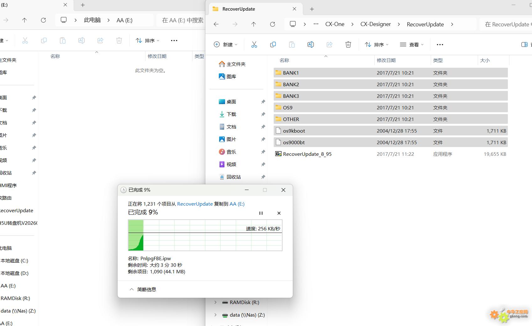

搜了半天,全网都没有一个精确的,
特别注意:

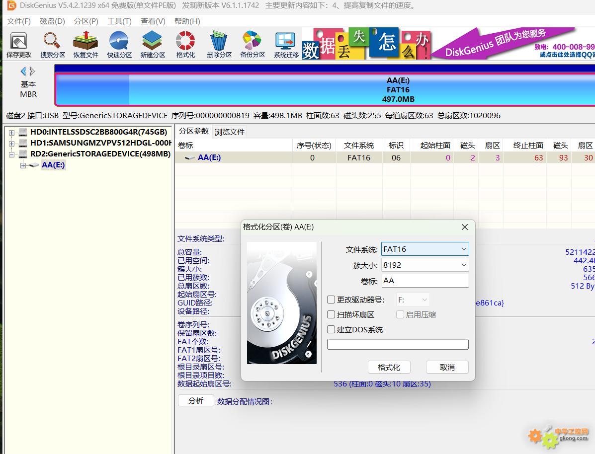

CF卡要求: <5.1 存储卡格式化要求 使用本程序进行终端升级 / 恢复时,禁止使用安装了 Windows2000/XP/Vista/7 系统的电脑格式化存储卡,否则终端将无法读取程序,导致操作失败。>;
用其它第三方工具格式化成FAT16,<装一个图吧工具箱,硬盘工具里面有,DiskGenius>
1.按上面要求格式化CF卡<FAT16格式>***
2.C:\Program Files (x86)\OMRON\CX-One\CX-Designer\RecoverUpdate 双击 RecoverUpdate_8_95.exe 解压到目录
3,复制所有文件到CF卡根目录,完成以后安全弹出。

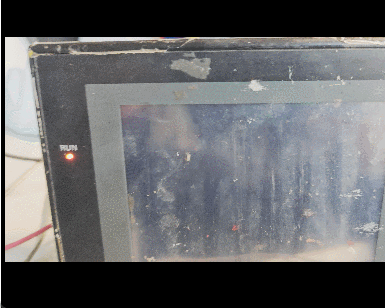

4,HMI断电状态插入CF卡,然后上电 稍等片刻,即可进入系统恢复界面,其它具体操作按手册来处理即可。
GIF效果:通电开始差不多10S进入界面
**后面拨码开关不用设置,全OFF状态**
**更新过程中,红灯闪烁**
**如果插入红色灯常ON,黑屏,内置系统坏的太彻底,建议报废**比如我有一台~~
**更新完成绿的闪烁,屏幕提示你关闭电源&取出CF卡**
主要是CF卡格式那个,官方手册也不说CF卡格式,NTFS肯定不行,FAT32我之前没成功。

因为卡容量大于2G的时候,这些系统自带的格式化程序只能将其格式化为FAT32格式。
其实不需要用楼主的格式化工具,你去下载一个guiformat工具,只有几十K,可以将任意大小的卡格式化为FAT格式。
