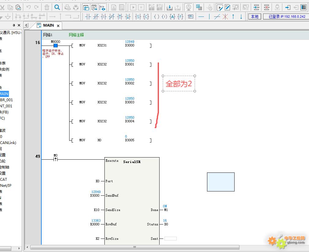

如图所示,H5U本体的串口发送内容,不断增大发送字节数,就会出现错乱。不知道怎么解决了

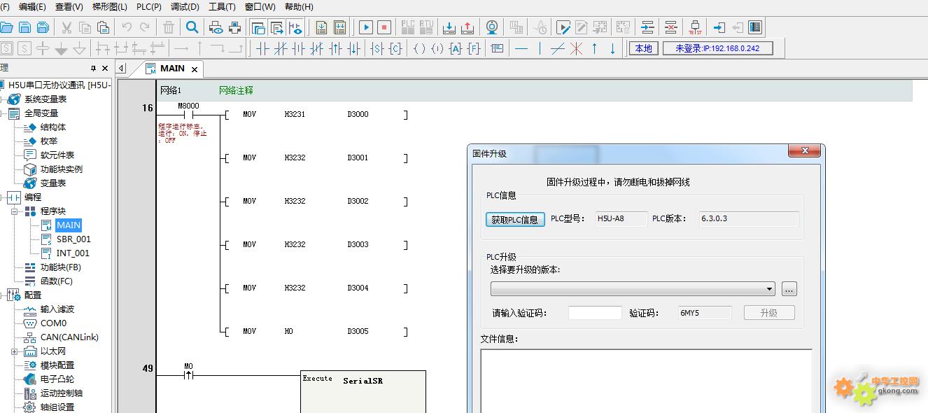

无法上传附件,只能这样了,程序就这一点点,具体看这个网址

不知道你是说什么
硬件怎么连接?
为什么要增大字节数?
全部为2是什么意思?
