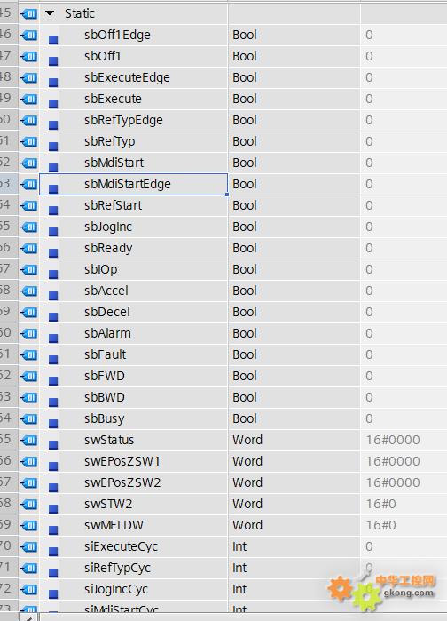

如题,FB38051功能块除了输入和输出变量,还有全局变量。官网下载的FB功能块说明只有输入和输出变量的说明,没有全局变量的说明,想问下网友,官网有吗?

官网有的,但是很分散,或许你可以看S200系列全部手册来获取对应的信息,例如sboff1你可以在安全功能手册里找到。
或许你可以点击变量引脚查看变量属性中的注释来获取基本的意义。
