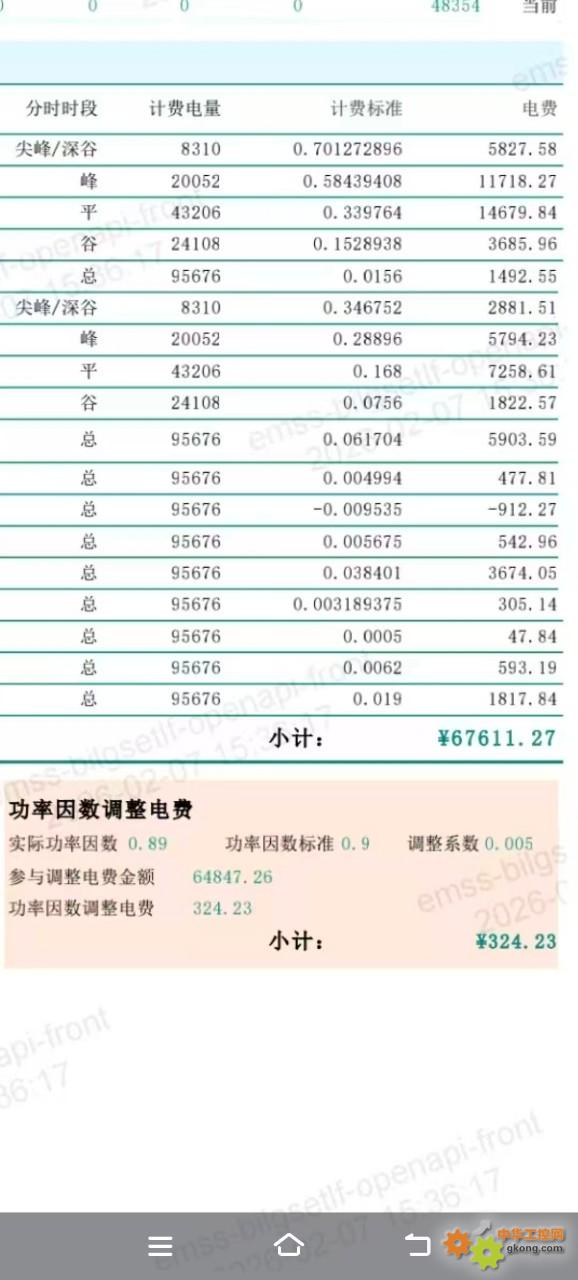

功率因数差的不多。好纠正不?在下经验不多。谢谢

没看懂这6万多是怎么算的

没看懂这6万多是怎么算的
我也不懂。只看力调电费

检查电容补偿柜,常见就是电容失效。

检查下电容,该换的换,调高点有奖励

之前遇到过里面滤波电容年限长损坏的,检查一番看看。

检查一下电容

很明显,功率因素不合格

查查补偿电容几年没换了,全部投切还能补偿回来吗

检查补偿柜,断路器是不是跳闸了或者熔断器、接触器烧坏了,还有电容失效
