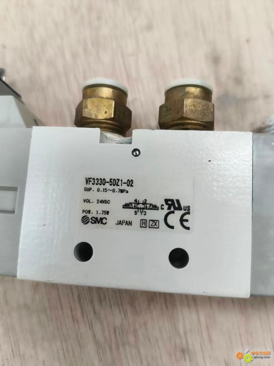

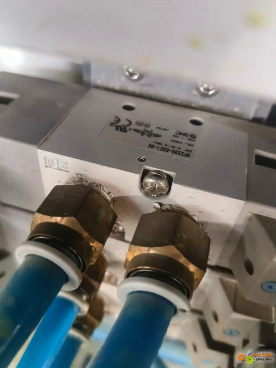

一台设备的smc电磁阀。坏了。无法切换。测量线圈正常。因为没有配件试将拆卸下来。用wd40喷喷保养一下。静置半小时再次装上仍无法正常工作。判断机械机构坏了。申报配件。告知操作员配件到之后再进行更换。第二天上班在车间巡视。操作员正在开这台机器。操作员兴奋的对我说。今天上班闲着没事看下这台机器。发现一切正常了。

看标签,SMC就是假冒的。

这是人家原厂机器带的电磁阀

手动也切换不过来么?

可能喷过W40,静置一夜之后把里面的杂质给腐殖了,弹簧又可以自由活动了

拆开用超声波洗一下或者找汽油之类的清洗一下,或者WD40喷洗一下内部,抹点润滑油或者黄油插进去装好,一般能好,有换的情况下懒得修了,一般修了有可能不是那么耐用。

可能是当时除锈润滑剂没彻底除锈杂质,第二天彻底起作用了。

是的,手动也切换不过来

说明你的机台的进器三联体没有加油进去,如果有油,出现这个状况几率非常低

急用的话,可以拆开阀体简单清理一下加点油进去,一般可以管个几天
