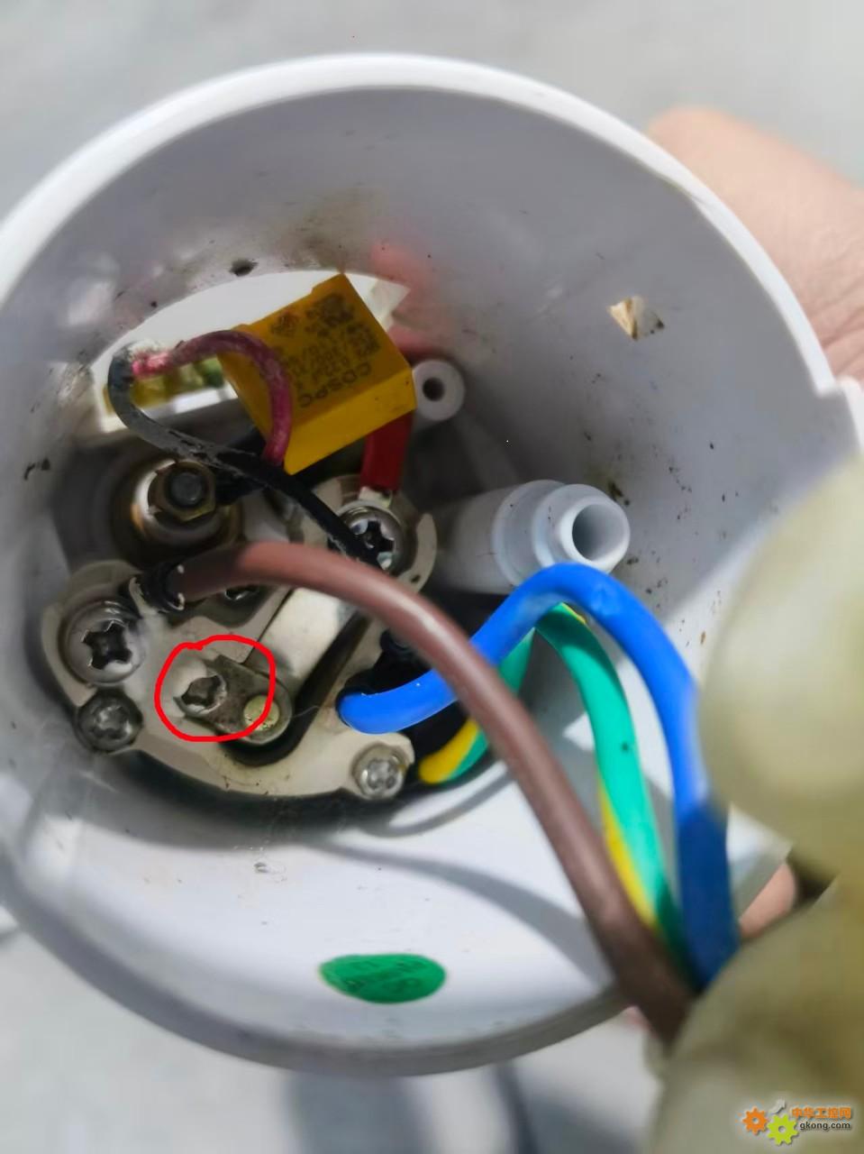

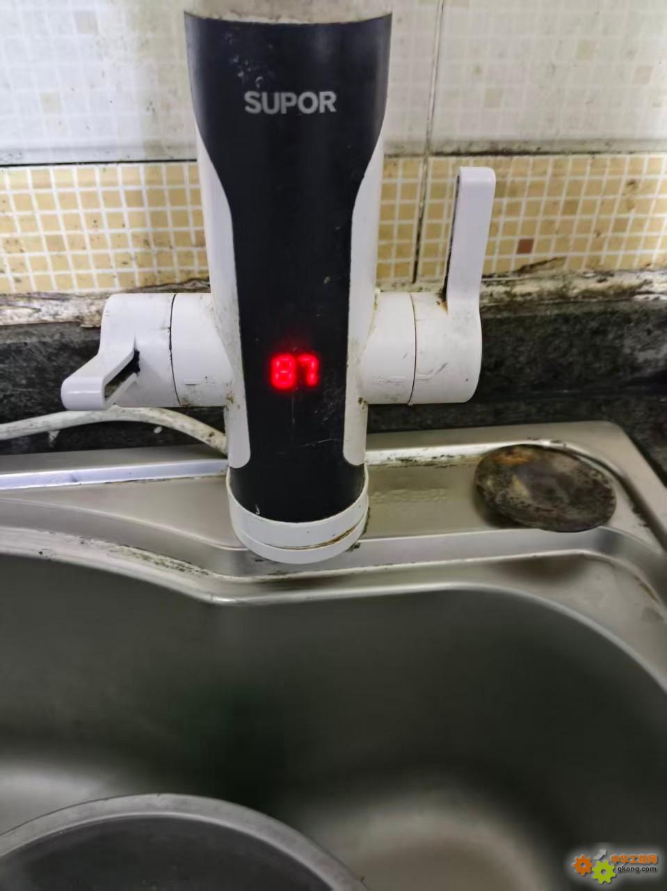

家里的速热水龙头老是不怎么出热水。有时温度显示87度也不正常。今天闲了拆机看看。
电路板仅仅监测水温而不控制加热管。这个显示87度肯定不正常。检查一下不太好修。网上有电路板直接下单购买。加热管受水压开关和水温温度开关(防干烧)控制。 发现水压开关的位置稍高,水压稍低些时无法闭合使加热电路工作。将水压调节螺钉逆时针调节一圈
。再次试机水龙头能够正常工作。

这样的水龙头由于工作电流大,接触点的地方烧坏是很常见的事情

多数坏在水流检测上吧,看这个密封性也不是很好,容易进水。

第二图看到那个棕色线,压的端子已经快烧坏了吧
