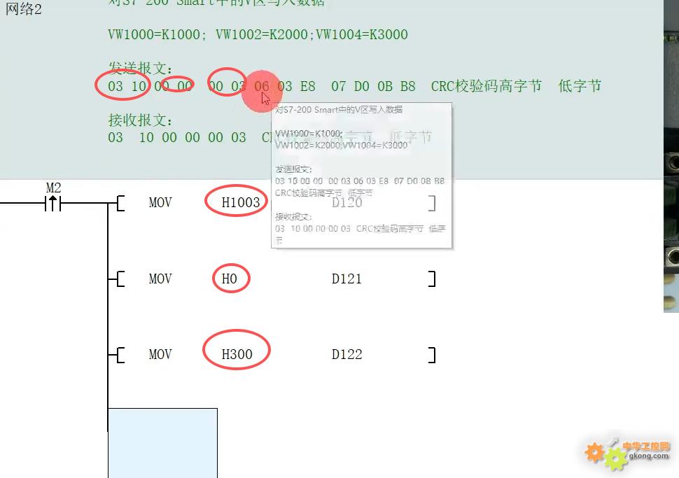

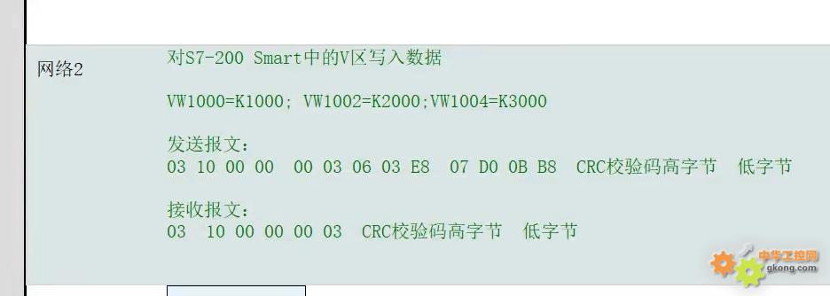

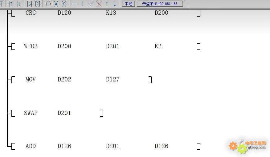

搞的高低字节交换啥意思
为什么要这样做 ,是不是校验 ,我刚刚开始没有注意哪来的1003 结果把视频慢放发现,原来高低字节要交换?
一下子觉得不适应过来,所以问一下论坛的大师 ,怎么解释一下

您可以了解一下: 大端存储(Big-Endian) 和 小端存储(Little-Endian)

操作手册让交换就交换呗

回复 #2楼 蛇会大学
收到 只能这么干了
