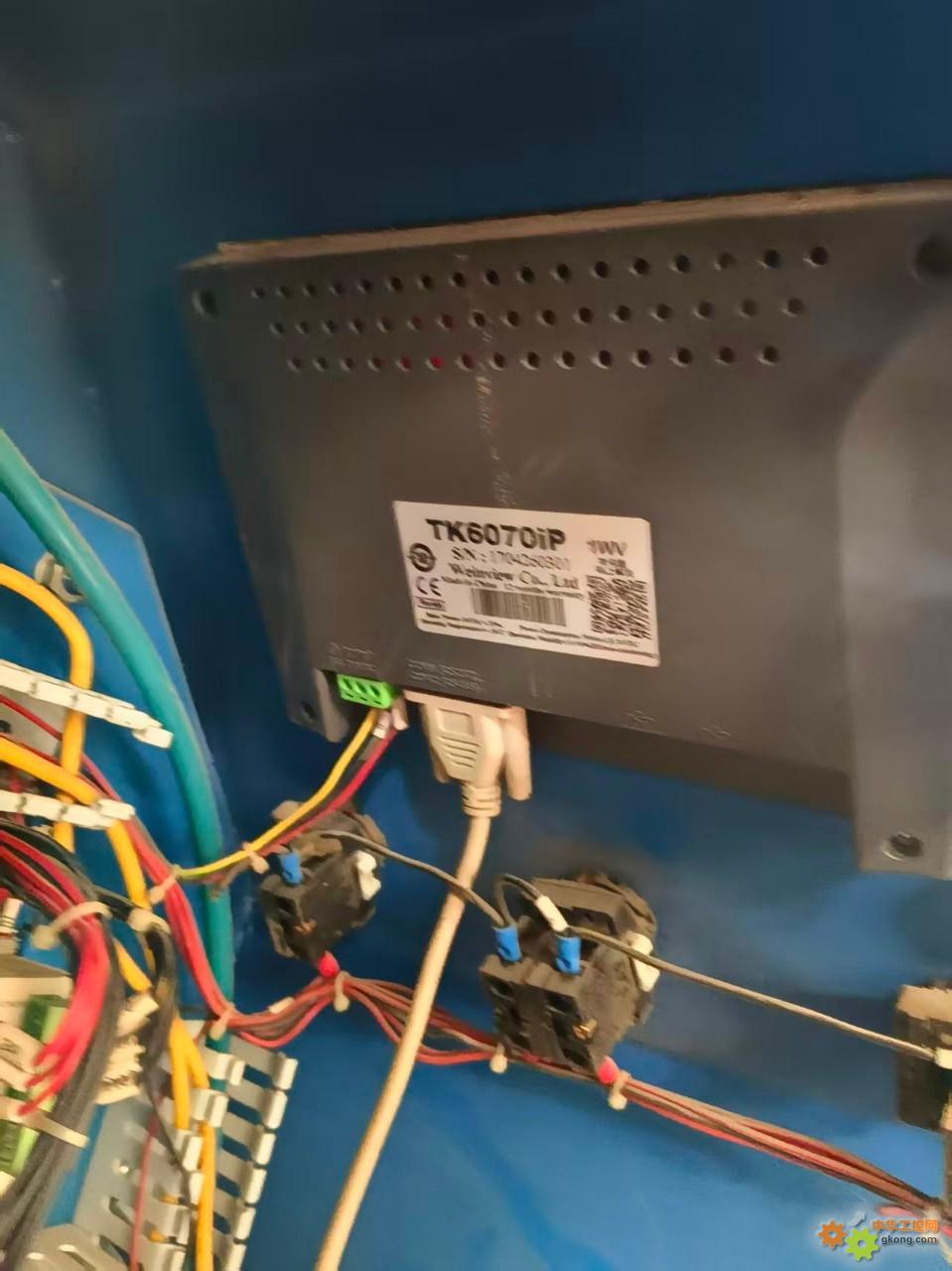

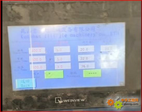

一台老机器的威纶通触摸屏。左边一个粗的竖线,右边一个细的时有时无。应该是内部液晶屏坏了。准备小黄鱼买个同型号旧的触摸屏。将主板移植过去,可以不?谢谢各位大神

啊,不应该是移植程序吗?

换显示屏就行了;

直接拆了,看下液晶屏型号,网上买个换了就行,程序就不要动了

这个不非常大影响的,将就用

移植主板或者换屏时要注意电池不要短路掉电了造成程序丢失。

不存在的,只是用户数据丢失,程序不会跑

触摸屏没有程序吗?

触摸屏程序要是不能上传就麻烦了

那就移植硬件,拆了匹配重新组装,首先要买同厂家同型号的屏。
