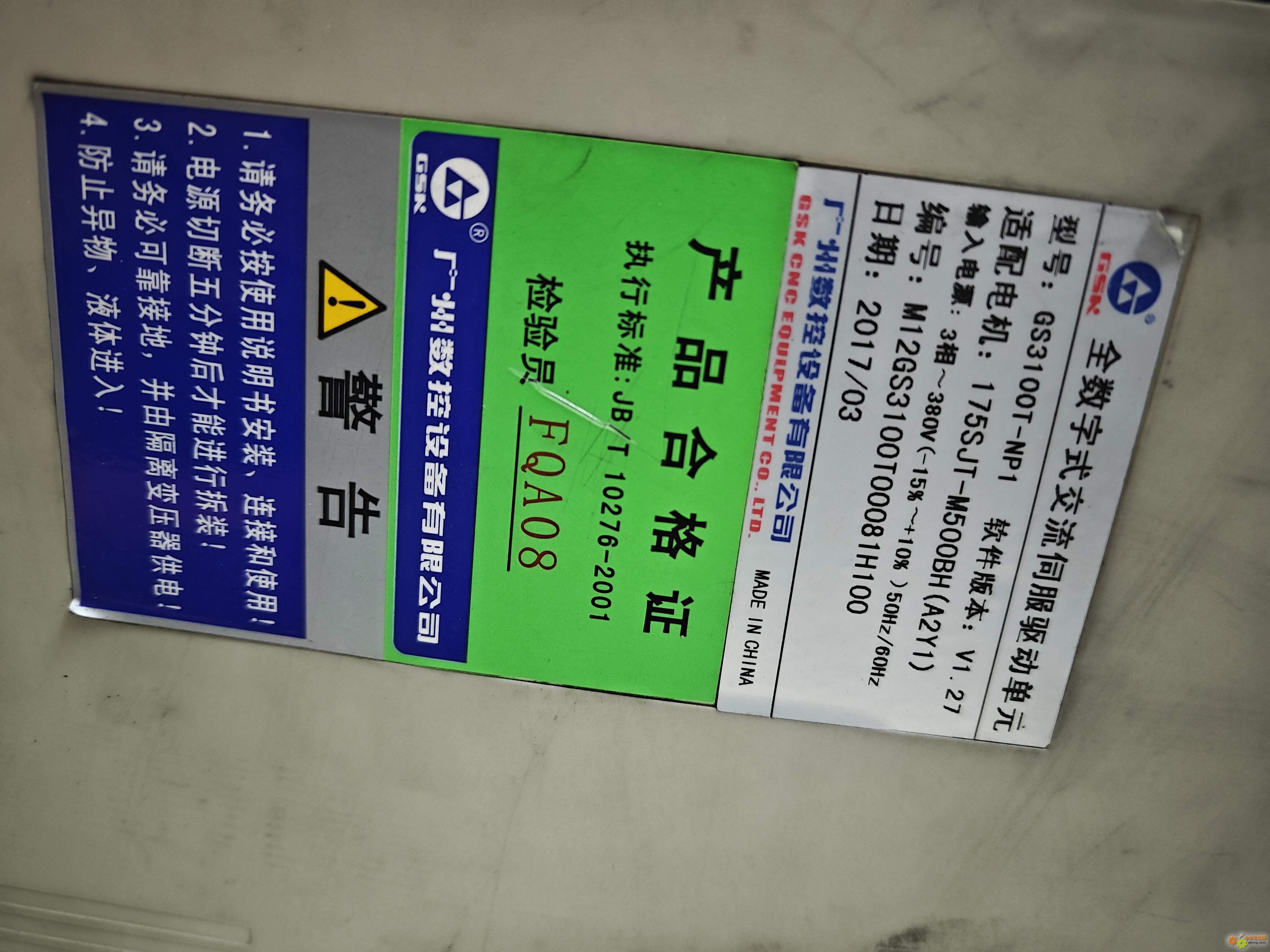

广数伺服电机用的gs3100驱动器。安装常规的uv加直流锁转子。z找零点或者调零调零后电机低速抖。转起来了就好了。编码器换过还是一样的问题。哪个大佬可以有偿指点指点

转动后没报故障就基本完成零位,看看数据项,做一下运行优化应该没问题

应该是回零速度调高一点就好了吧

已经修好了,这个伺服电机必须需要在伺服器上调零点。闲鱼有卖方法的几十块。别的调节方法,什么调零仪了,z相脉冲了都不行。就是让伺服器自己检测编码器位置的差,然后调编码器位置,到了锁止就可以了。奇葩的设计
