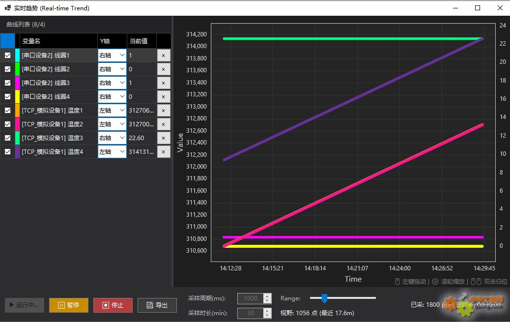

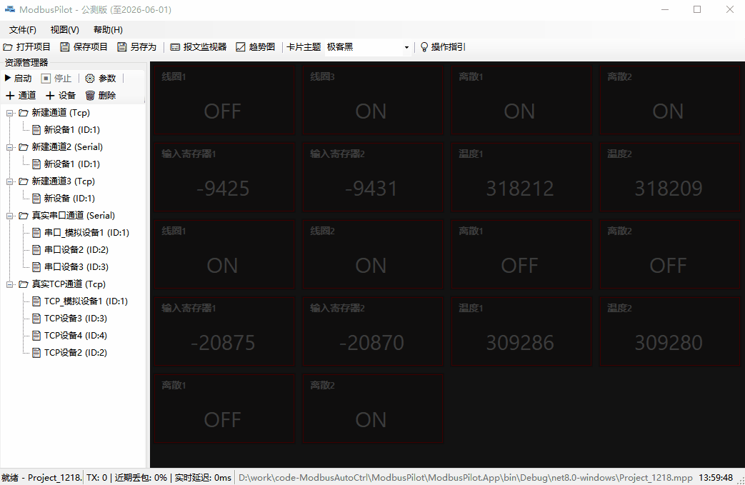

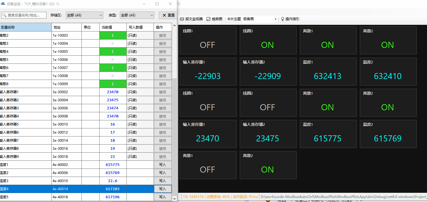

最近发现一个Modbus调试工具,还挺好用,而且感觉是这个年代的产物。好像叫什么ModbusPilot
不过最低支持到win10
最好用的点是啥,他可以不用excel模板,直接进行列映射的导入变量
还可以多个点位的趋势图监控和导出数据,还是很方便的。
给你们看看界面吧,他这个是在Gitee上的项目,要用的自己去搜一下哈。
