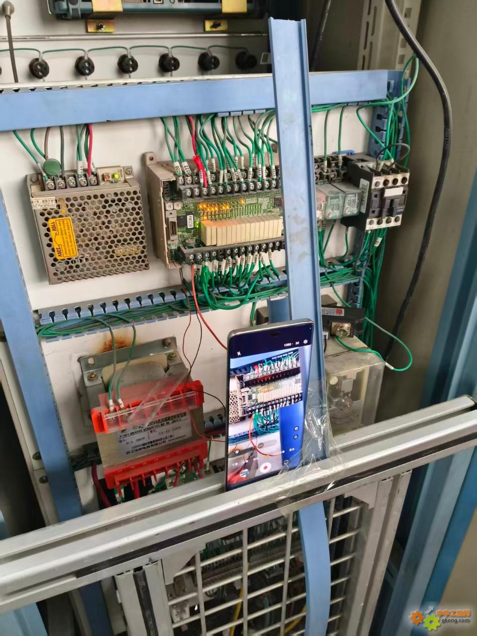

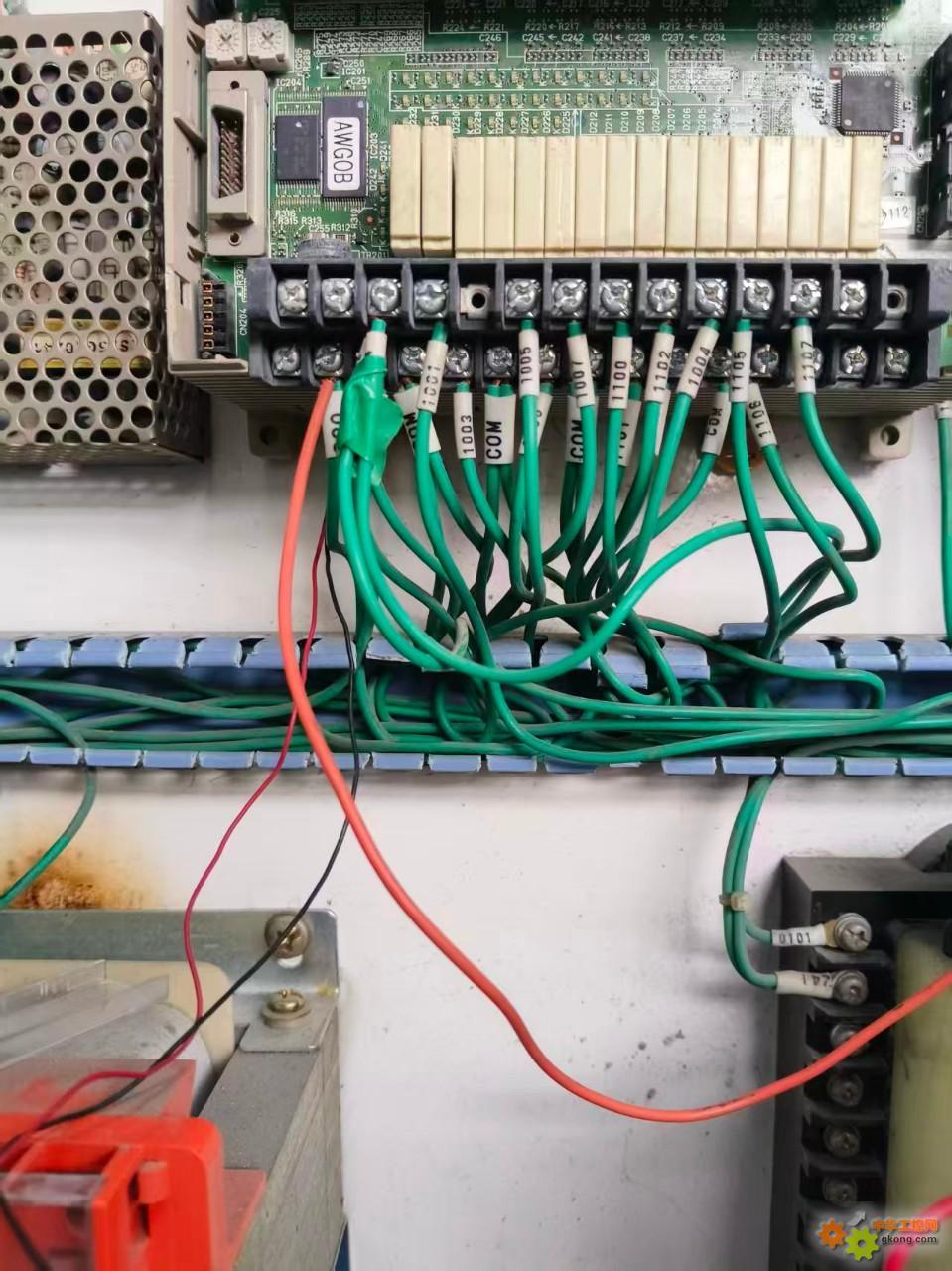

配电柜后面是高压区域,8kv左右的高压。安照规范,设备工作期间人不能进入高压区域。没办法将表笔固定在需要测试的端子上钳表放在人可以看到的区域启动机器测试。监测得知这一路故障时断电。这路的控制输出靠plc输出。没办法用个手机固定在支架上,监测这个plc的输出状态。
