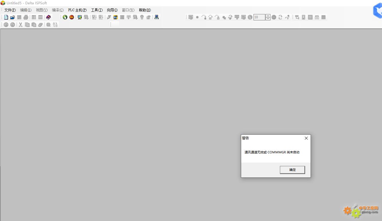

初次接触台达PLC, 联上DVP60ES00R2 PLC,打开最新版台达PLC编程软件,联机出现“通信通道无效或COMMGR尚未启动”,什么原因?怎么设置?

安装 COMMGR 这个,编程软件靠它来和PLC通讯

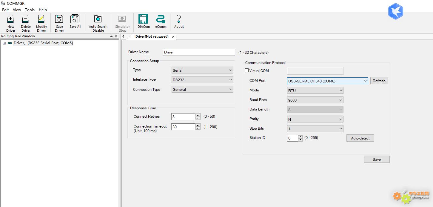

安装了COMMGR2.11.0版了,安装后是不是需要设置?

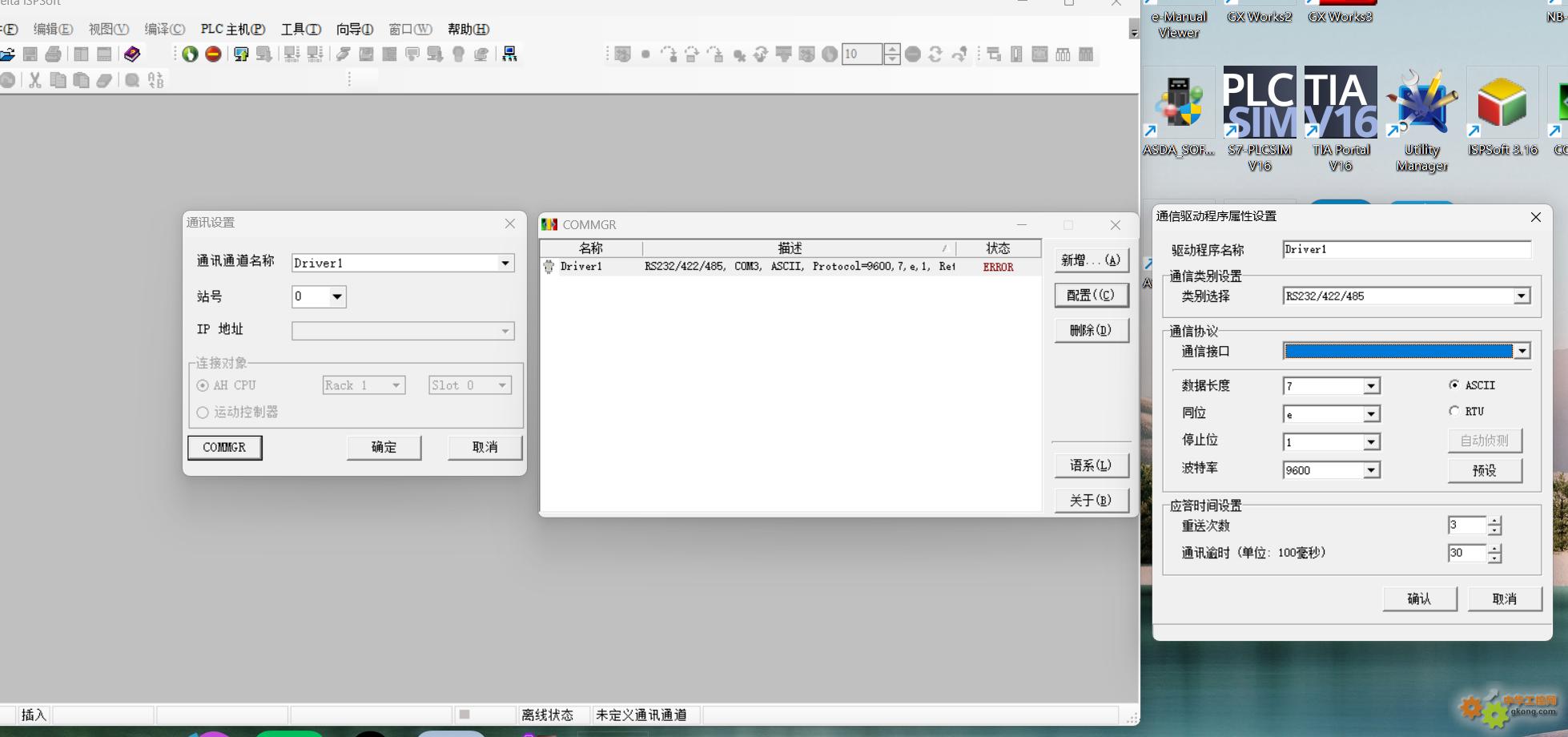

COMMGR里面应该有自动搜索吧,确定链接方式,然后链接OK,编程软件通讯方式里面确认你COMMGR里面的连接点,
PLC都大同小异,就那样吧,实在不行,你可以看看手册,里面应该有详细的连机说明

通讯口对不对?

换了232芯片,好了

PLC 的232芯片?
