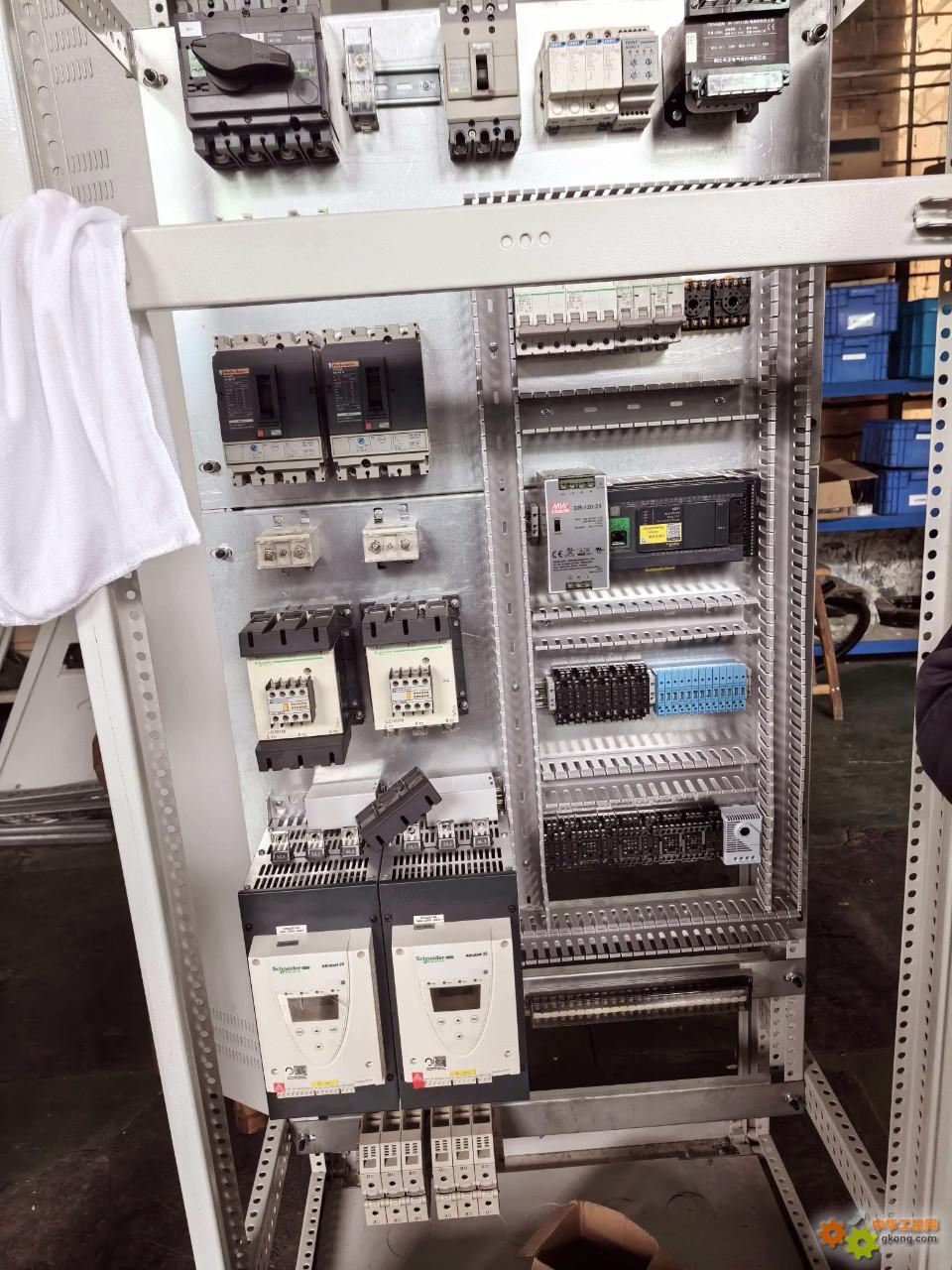

已经塞满了800宽的柜体,顶部和底部留有300左右的电源进线空间。

发表于:2026/1/30 11:15:29
施耐德的TM241 plc?

发表于:2026/1/30 12:23:52
全部都一个厂家的多好。

发表于:2026/1/30 13:08:30
ytleaderplc
在
2026/1/30 11:15:29
施耐德的TM241 plc?
是的,
总负荷隔离开关:施耐德INS的4P;
塑壳:施家旗下梅兰日兰的NS系列,早已退出历史舞台;还有灰色的NSC系列OEM经济款;
接触器:施耐德Tesys LC1D白色的也是这两年退出历史舞台;
接触器辅助:施耐德早期的TE牌子
PLC及扩展:施耐德M241及TM3;
II级浪涌及相序保护器:正泰;
隔离变压器:天正;
熔断式端子:魏德米勒;
TC常规端子:不知道啥牌子;
动力端子:魏德米勒
中继:天正
很多型号都停产了,而且有的是停产不知道多少年了。

发表于:2026/1/30 13:10:20
15898151893
在
2026/1/30 12:23:52
全部都一个厂家的多好。
主要的可都是施家旗下的

发表于:2026/1/30 15:23:16
是自行设计的还是设计院设计的?

发表于:2026/1/30 19:19:09
有没有可能是甲方没要求,然后仓库里有什么就用什么

发表于:2026/1/30 19:50:15
这用料很不错了

发表于:2026/1/30 20:34:24
用的是库存现有的材料吧

发表于:2026/1/30 21:40:04
规矩的布局,至于材料,已经超越了相当大部分的厂家了
