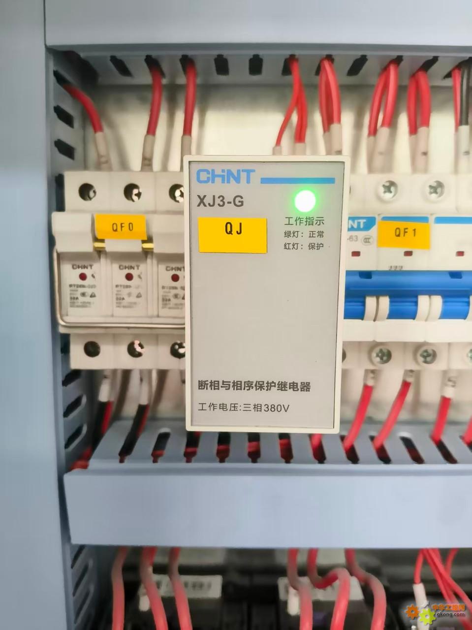

老款的相序保护器。同型号红灯亮表示相序正常。新款的相序错误是红灯,相序正常是绿灯。(用的双色发光二极管)前几天刚换了一个新款的正常是绿灯。

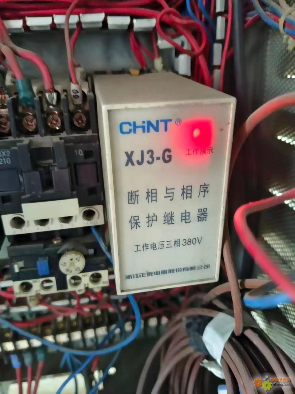

。昨天刚修一台机器用的老款。红灯亮表示相序正常。我脱口而出说相序反了,闹了笑话

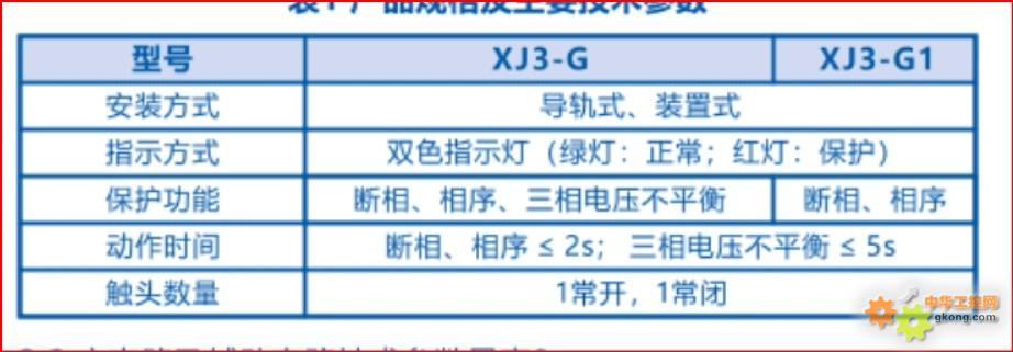

表情这是新款的。同型号我觉得不应该如此混乱。要么后面应加个符号区别一下。老款的面板上也没印刷红灯表示什么。新款印刷出来还不错。至少别人一看就懂

现在的新款把指示灯说明印上去了,说明已经在进步了
有些东西不能要求的太多,先把质量做好,然后再说传承吧

新款好,一看就懂。确实都习惯了绿灯正常了。
