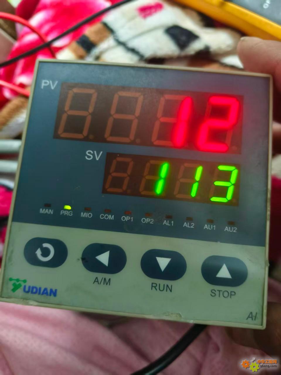

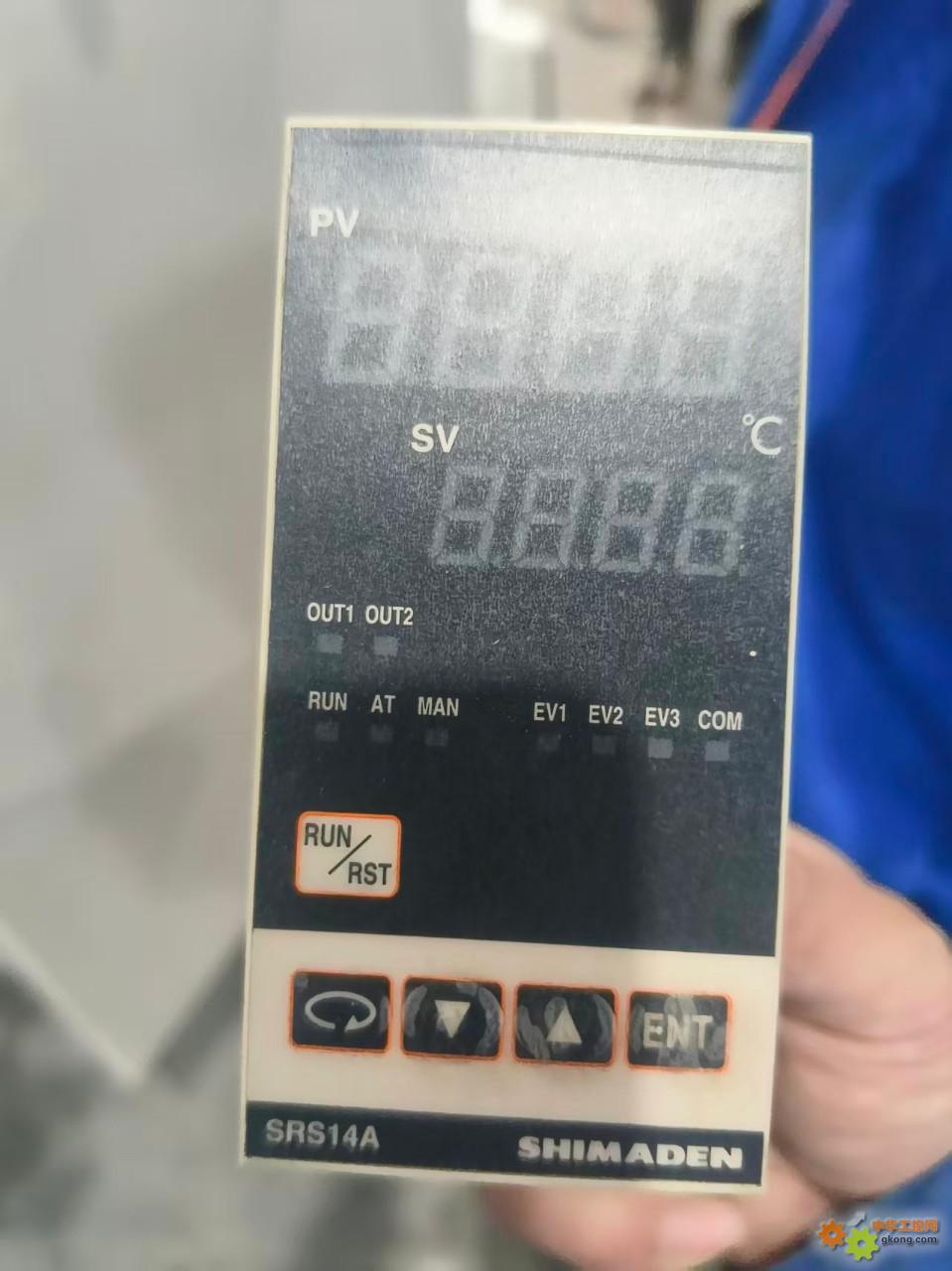

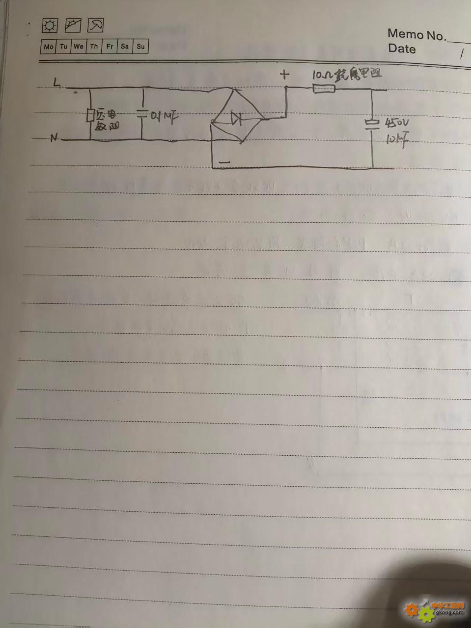

还有一个牌子的。一共三个,都是开关电源的。都是这个10欧的保险电阻(绕线电阻)坏了。有个牌子的保险电阻串在整流桥堆前面。

3个都坏保险电阻,并且是不同厂家的,是不是电压不稳定的原因

应该不是。这三个温控前面都有压敏电阻作为保护。这个公司有大概有4-500个温控器。坏了2个。其中两个还不是同一时间段坏的。还有一个汇邦的是另外一个注塑厂的。

估计时间长了吧,电子产品是有使用寿命的

如果四五百个,坏两个那也算正常吧

可能是负载短路造成的

第一个是日本的岛电;
