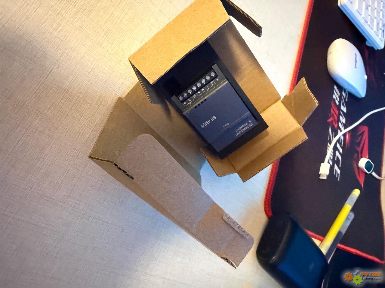

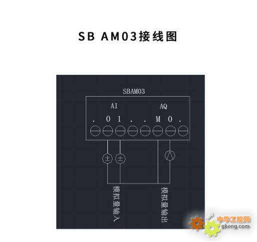

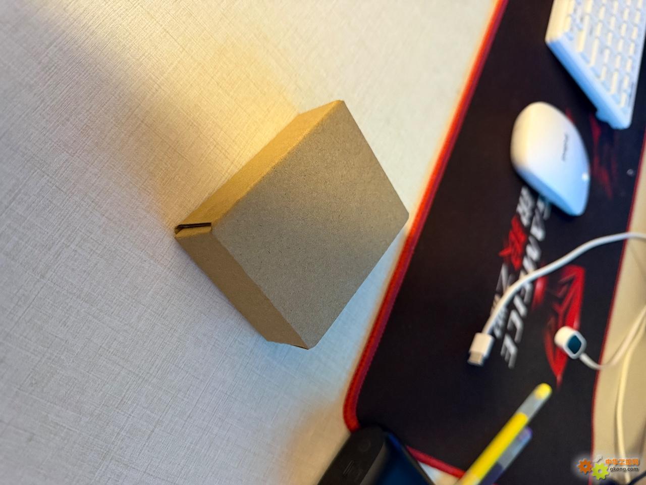

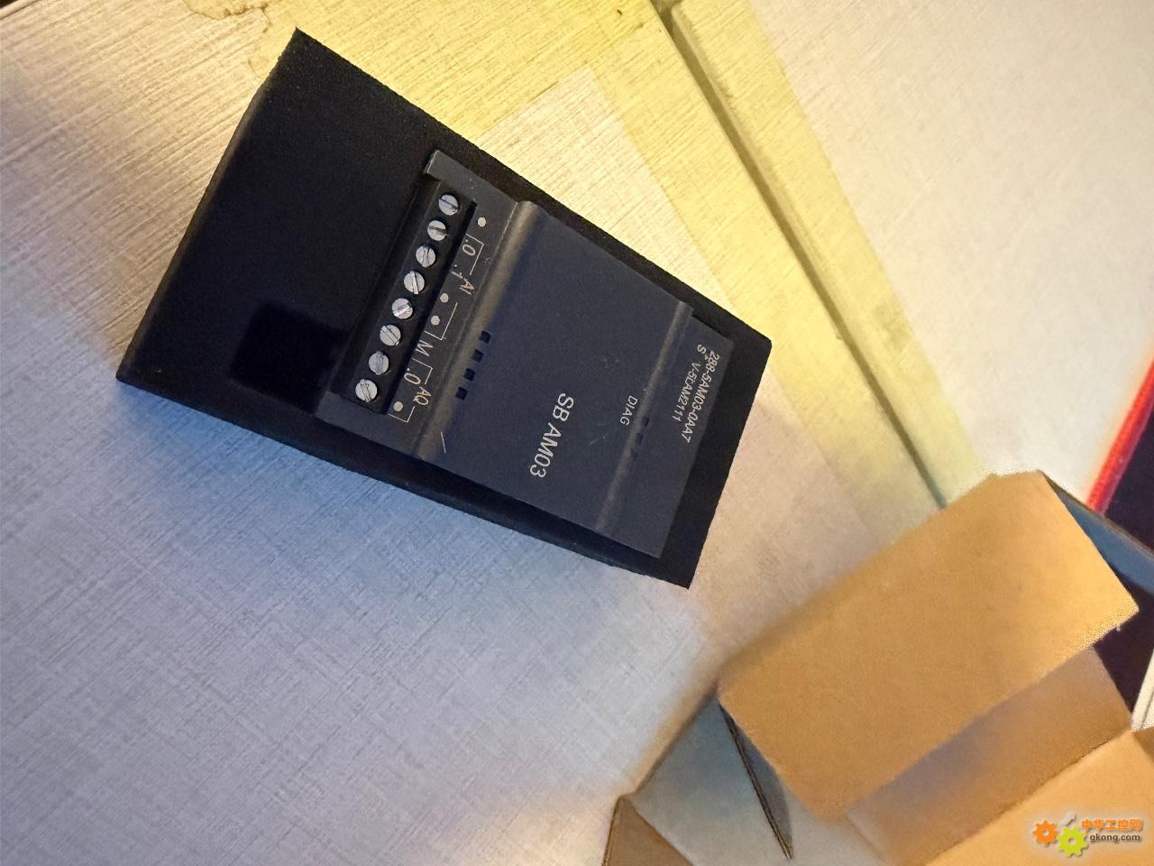

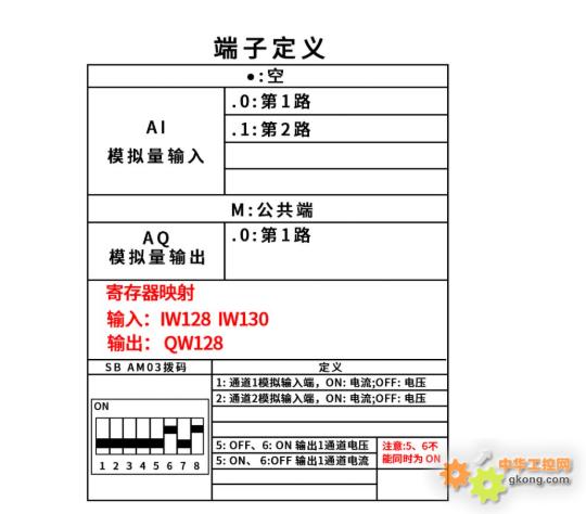

前段时间一直有温湿度控制器没搞,现在从第三方买了一个
那就上图吧,看看后面怎么玩,这个电流方式也敢更改过了
某个鱼上买的七十块钱

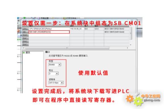

这东西怎么组态 的

这个东西就这么简单 组态暴力
