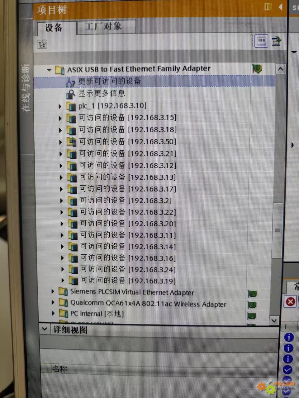

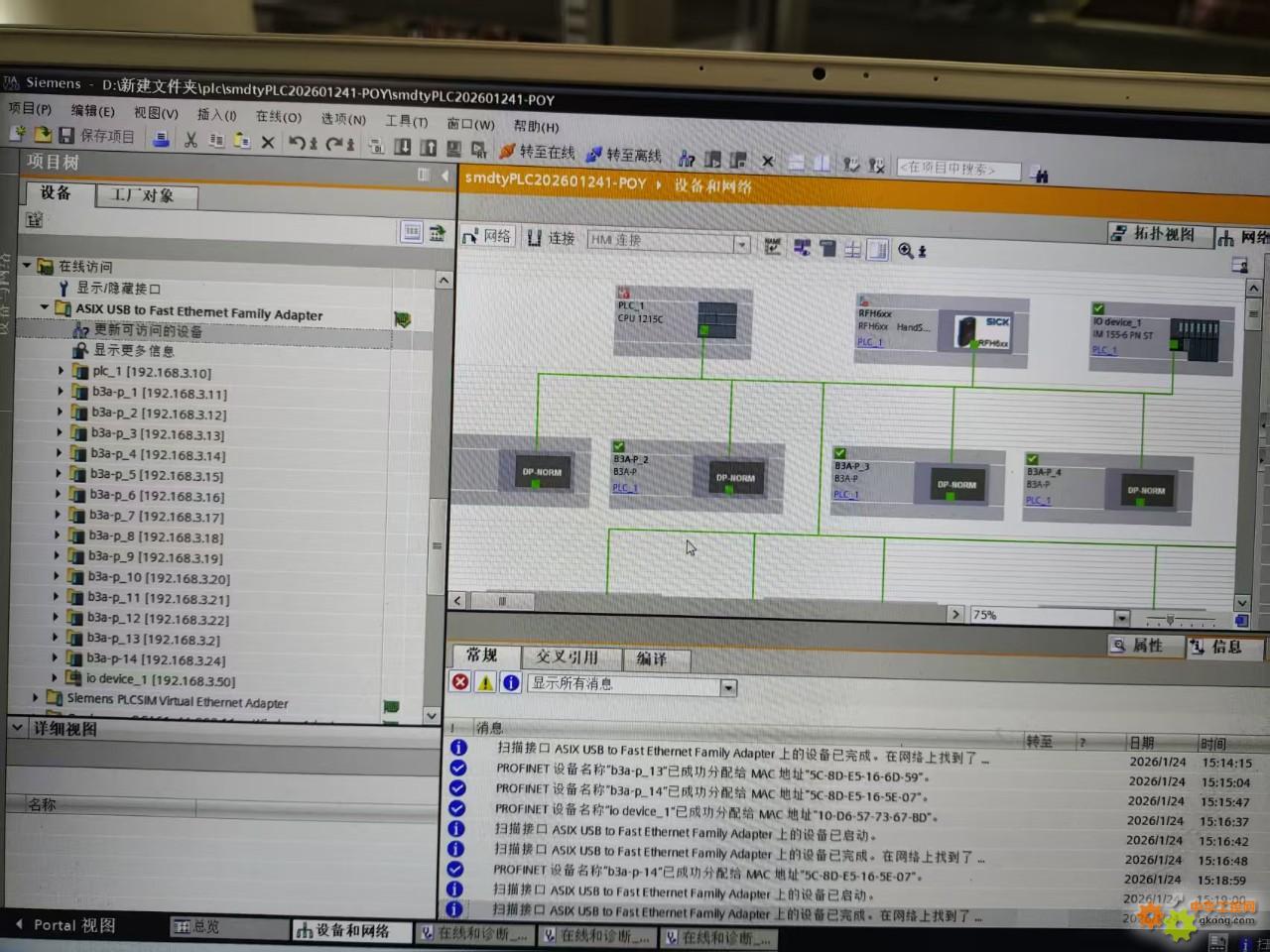

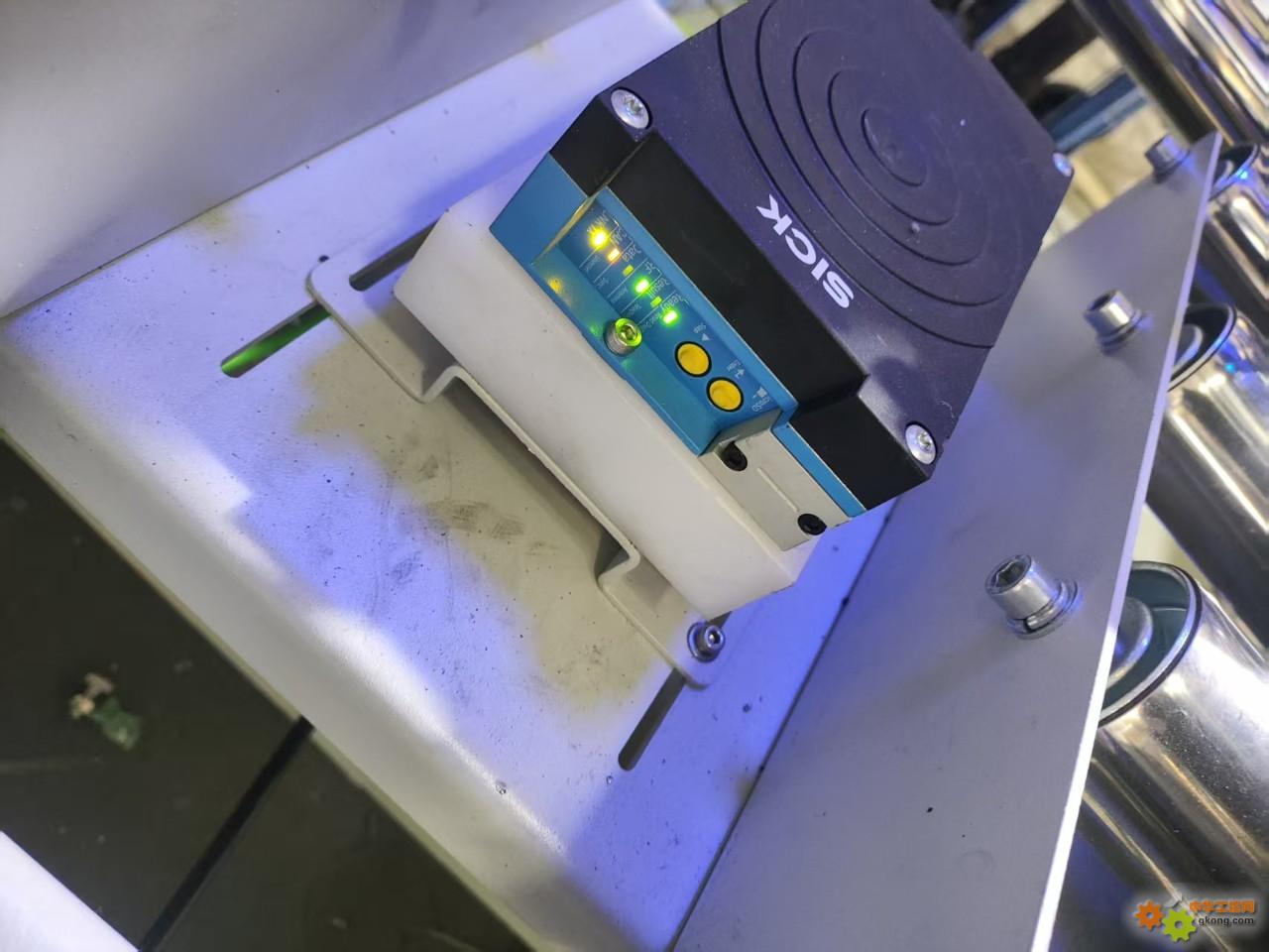

请教前辈,小弟用博途V20软件更新可访问设备,台达驱动器都可以搜索到,无法搜索到sick读卡器如何解决?

碰到过搜不到台达C2000,我是换通讯卡解决的

我现在是PING西克读卡器可以PING通,但是用博图软件搜不到。不知道为什么?!
