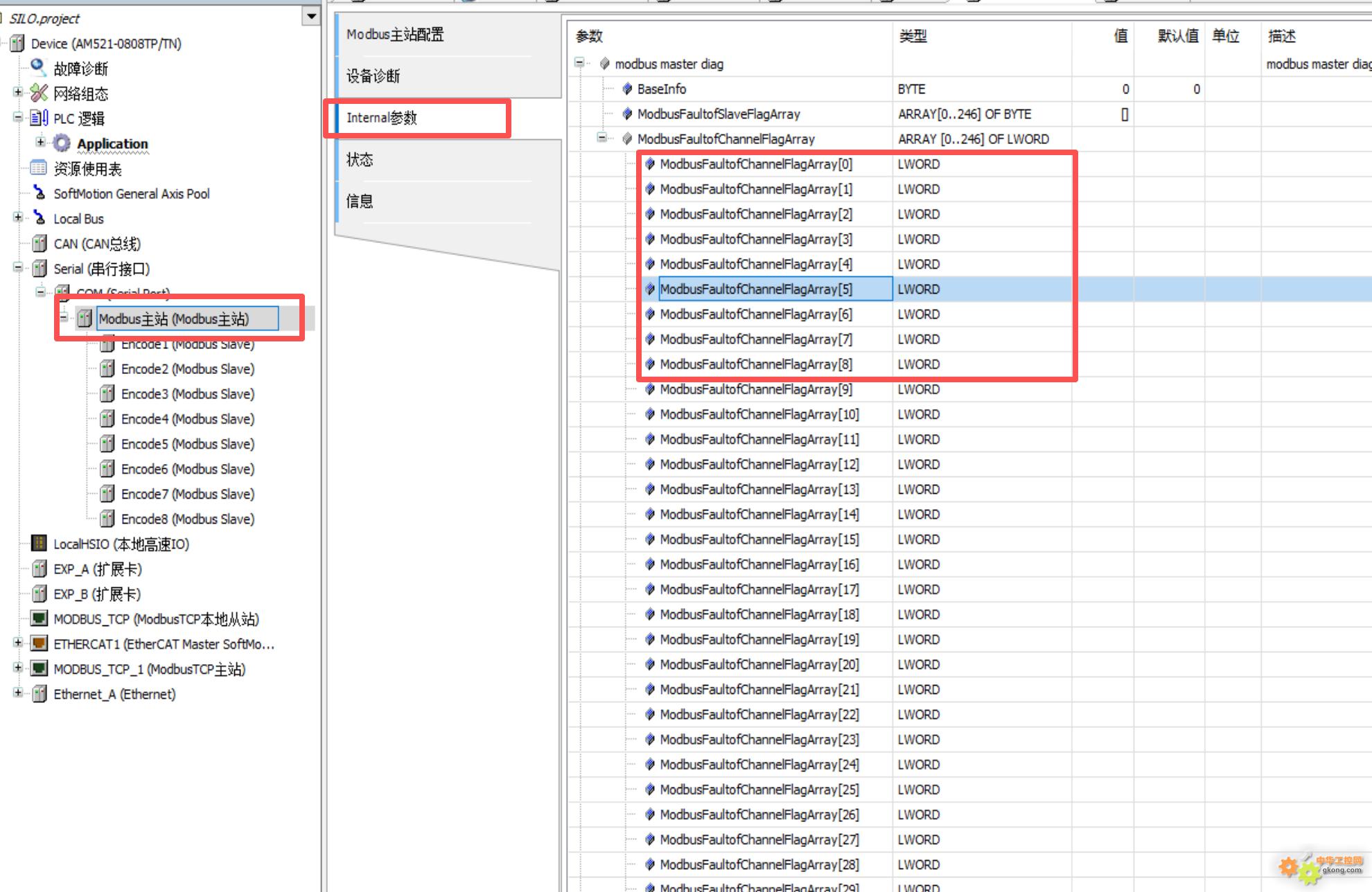

汇川 inproshop1.9 如何获取串口下面modbus主站下各个从站的通讯状态?
这里的modbusFalutofSlaveFlagArray和ModbusFaultofChannelFlagArray两个数组,能反映通讯状态,但这个标签在程序中不能引用。
何解?

搞个全局变量表,把这些映射到全局变量试试呢
没找到如何映射

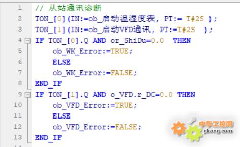

AM403做过类似的,
可以读取从站不相关的参数,比如变频器,我就读母线电压=0表示通讯异常,温湿度计,如果湿度=0.0 也是异常,因为,正常情况是不可能出现这种情况的。

回复 #4楼 bnnyygy
这个办法仅限于通讯失败数据保存的情况
