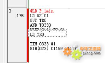

昨天一客户说设备坏了,不能启动,疑似PLC电池没电了,数据丢了,PLC备份的程序也编译报错。
如图:

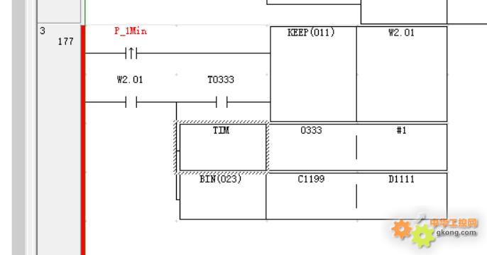

PS:红色的那个P_1min,究其原因,之前应该是英文版系统备份的,然后软件没弄过来,改成P_1分钟 就OK了,也不知道为毛欧姆龙会这样。。
以上问题,拿到程序就基本上解决了,想着有前车之鉴,不能搞太快了,也就没看程序了,想着能反编译,在线监控,哪里不对搞哪里就OK了。

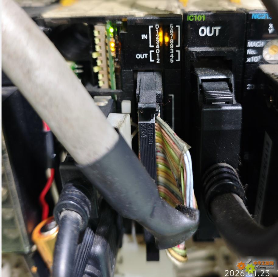

次日一早到现场,电池1.5V,3V的电池,确实不行了,客户也备用电池,来都来了,不可能白跑把;
让客户找了2节1.5V的5号电池,然后焊接上,勉强调试设备能用。
换上电池,PLC故障复位,好了,不报错了,然后特殊功能模块全部亮红灯,打开一下,好家伙,都是红色的数值,非法数据,挨个恢复默认值,然后根据模块外围接线设置参数,比如DA模块,看接线是电压输出模式,另外一端接的0V,我就改成0-5V<后面速度起不来,改成0-10V>;
最后,NC213脉冲输出模块始终报警,极限位不管设置NC 还是NO 反馈始终是1<也重启过PLC>,只要轴找0点就报错,要不就是初始化异常云云,怎么弄都不行,日了狗,也差不多到点了,中午了。
