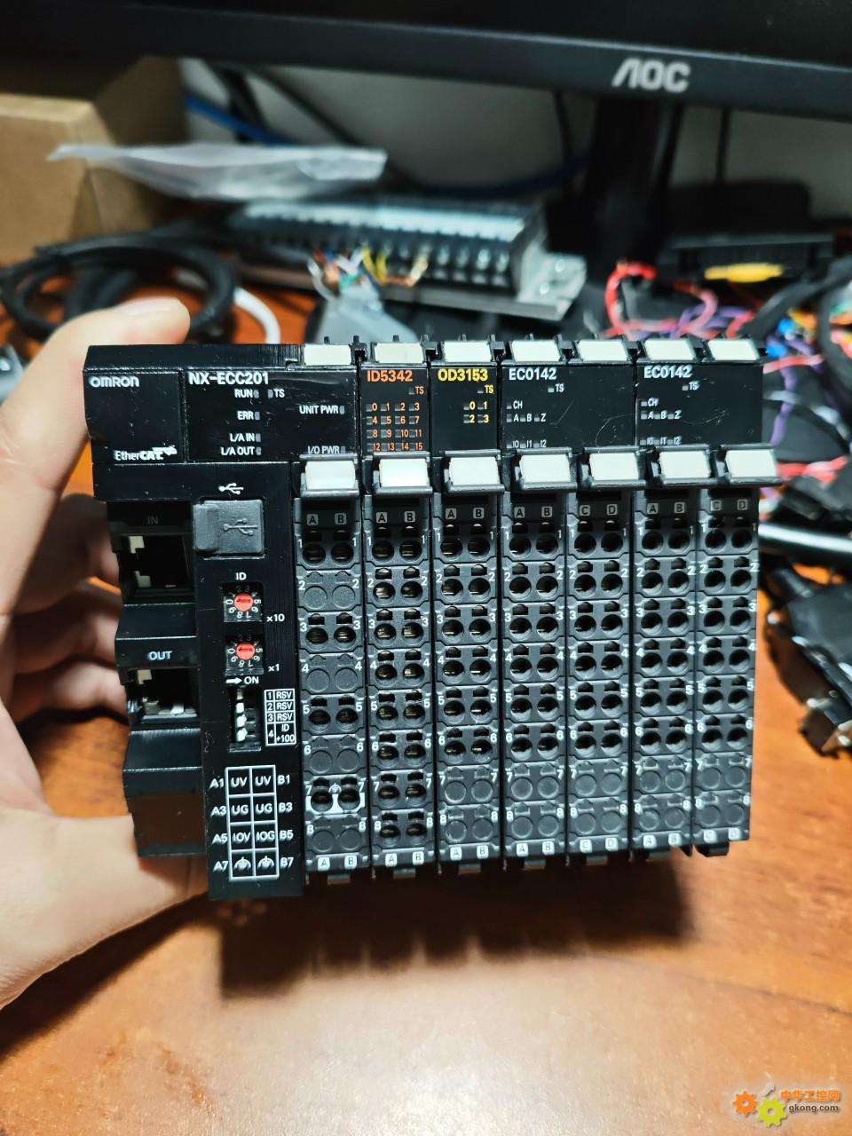

有熟悉欧姆龙的吗,使用电子凸轮功能,更改凸轮周期要退出凸轮耦合才能更改,重新耦合还要把当前位置清零,有办法不退出凸轮更改吗

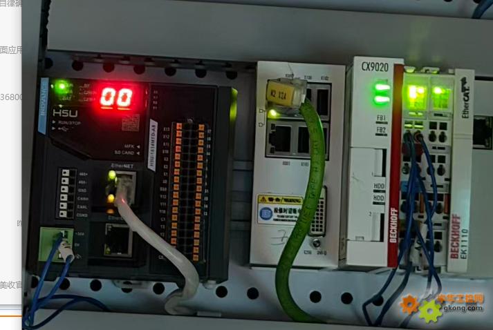

你这在哪淘的 你看我的

海鲜市场,还是你厉害,倍福都玩上了。

才刚刚开始哦,还没有什么模块的,后面得添加模块。。。

没在在线更改凸轮关键点的吗

不会用,在线更改关键点就报错,汇川的可以
