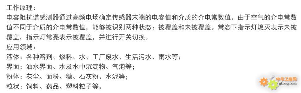

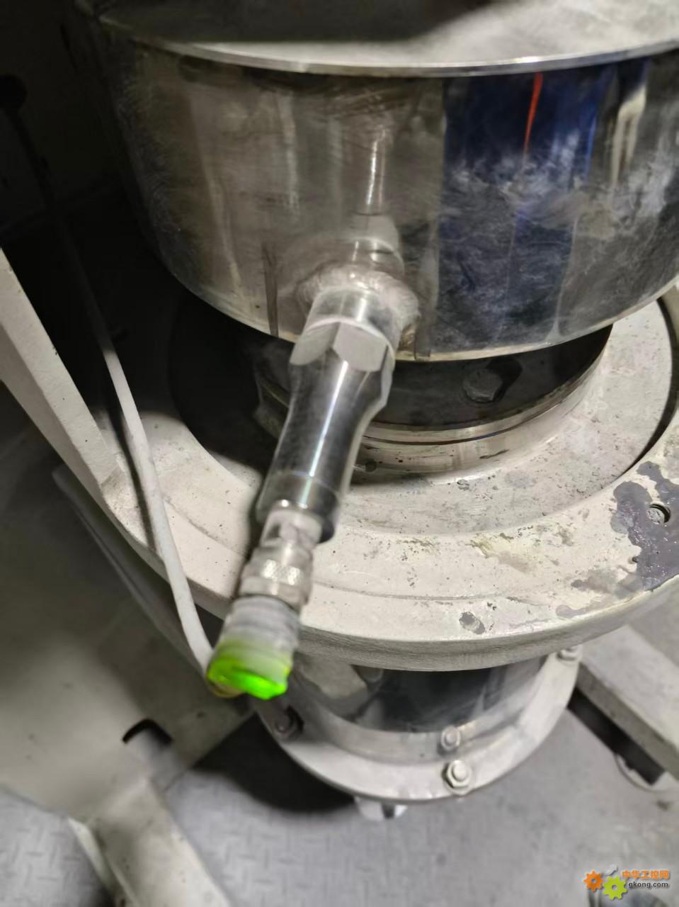

阻抗谱感测器。监测管道料浆的。有时候我看一直是绿灯。没输出。他检测的是有料无料吗?

应该是通过改变电容值检测料位

检测什么的?没见过

回复 #3楼 蛇会大学
上面说是覆盖和未覆盖

监测料浆。什么状态下会触发,猜测是料粘稠是会动作

这种也不错,有那种物料传感器,一沾料就不动了,还得人工去清。
