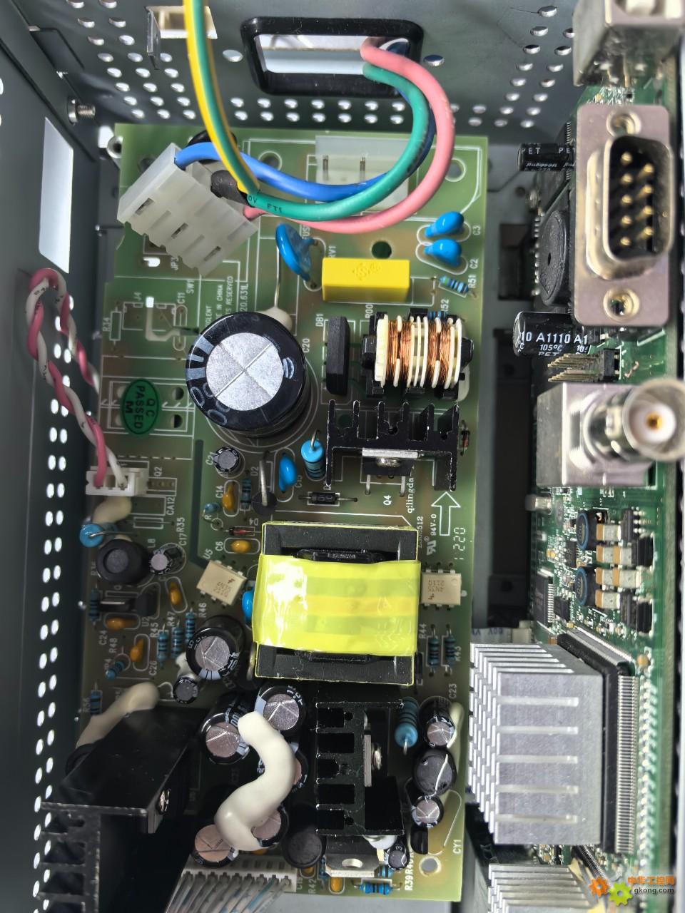

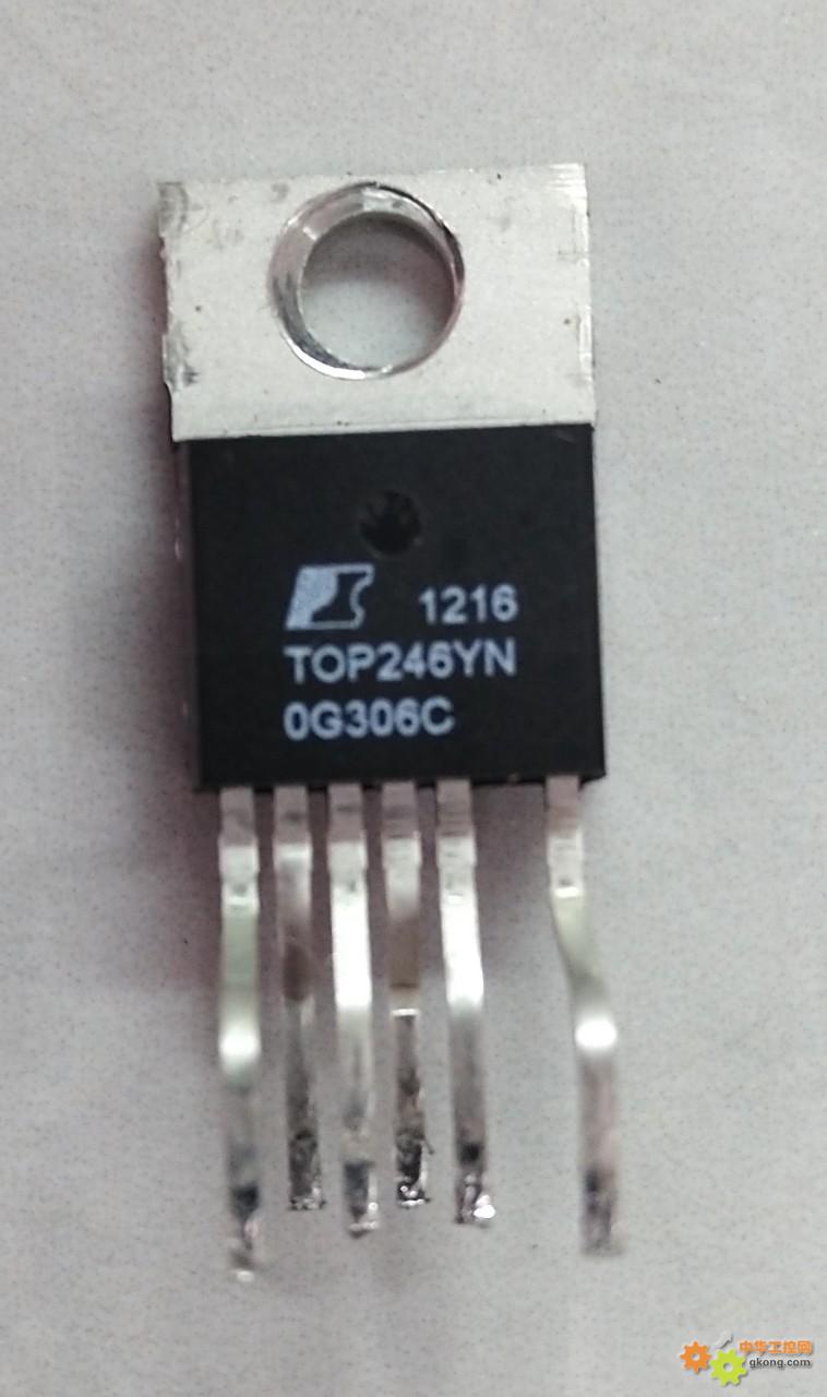

1、前几年,上电开机,突然无反应,开盖检查,直接更换电源管TOP246YN,正常。

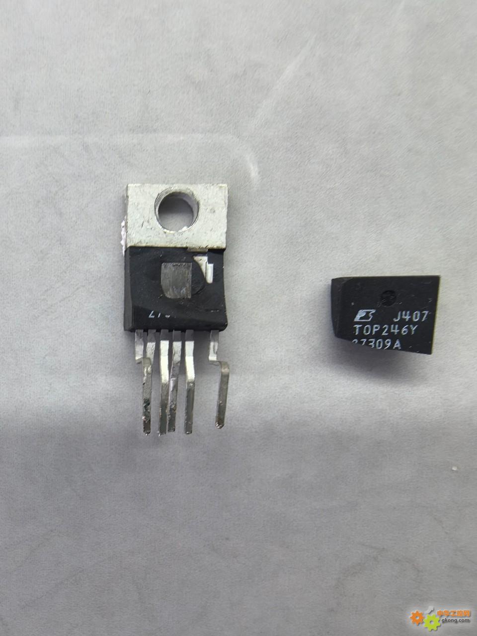

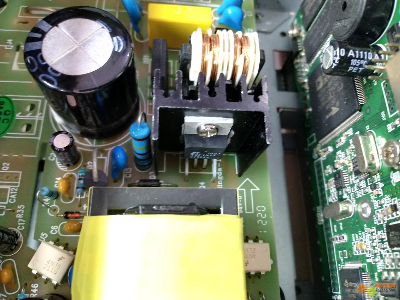

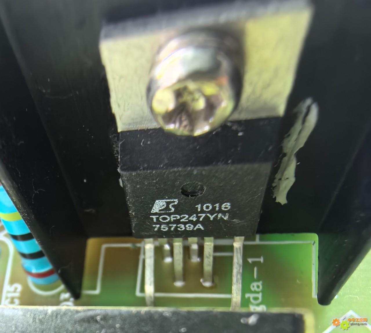

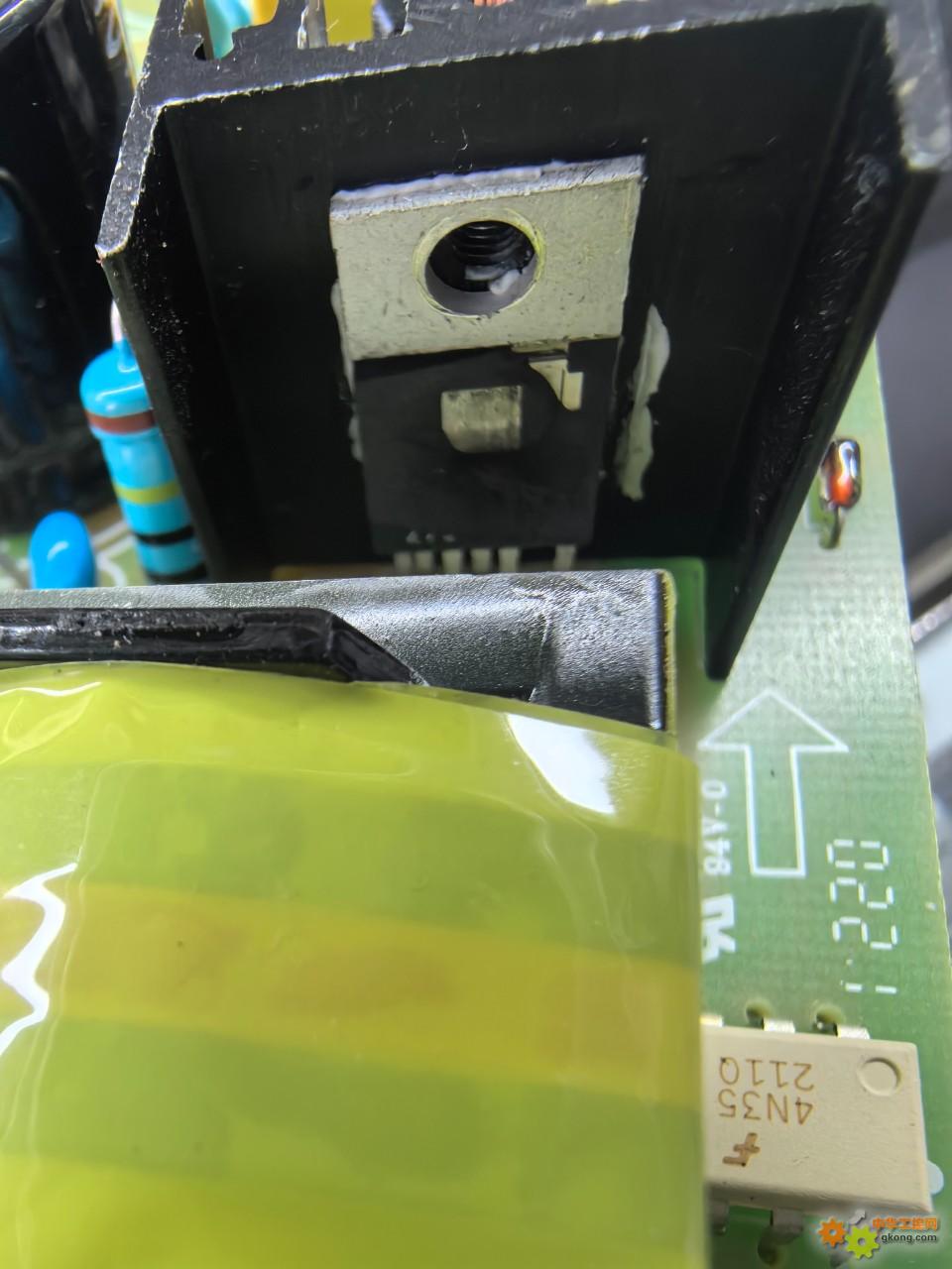

2、今天,上电开机,听到“啪”一声,没反应。开盖检查,发现电源管TOP246YN爆了。用TOP247YN更换,正常。
电路设计问题?元件问题?
安泰信的东西,实在不敢恭维。。。
