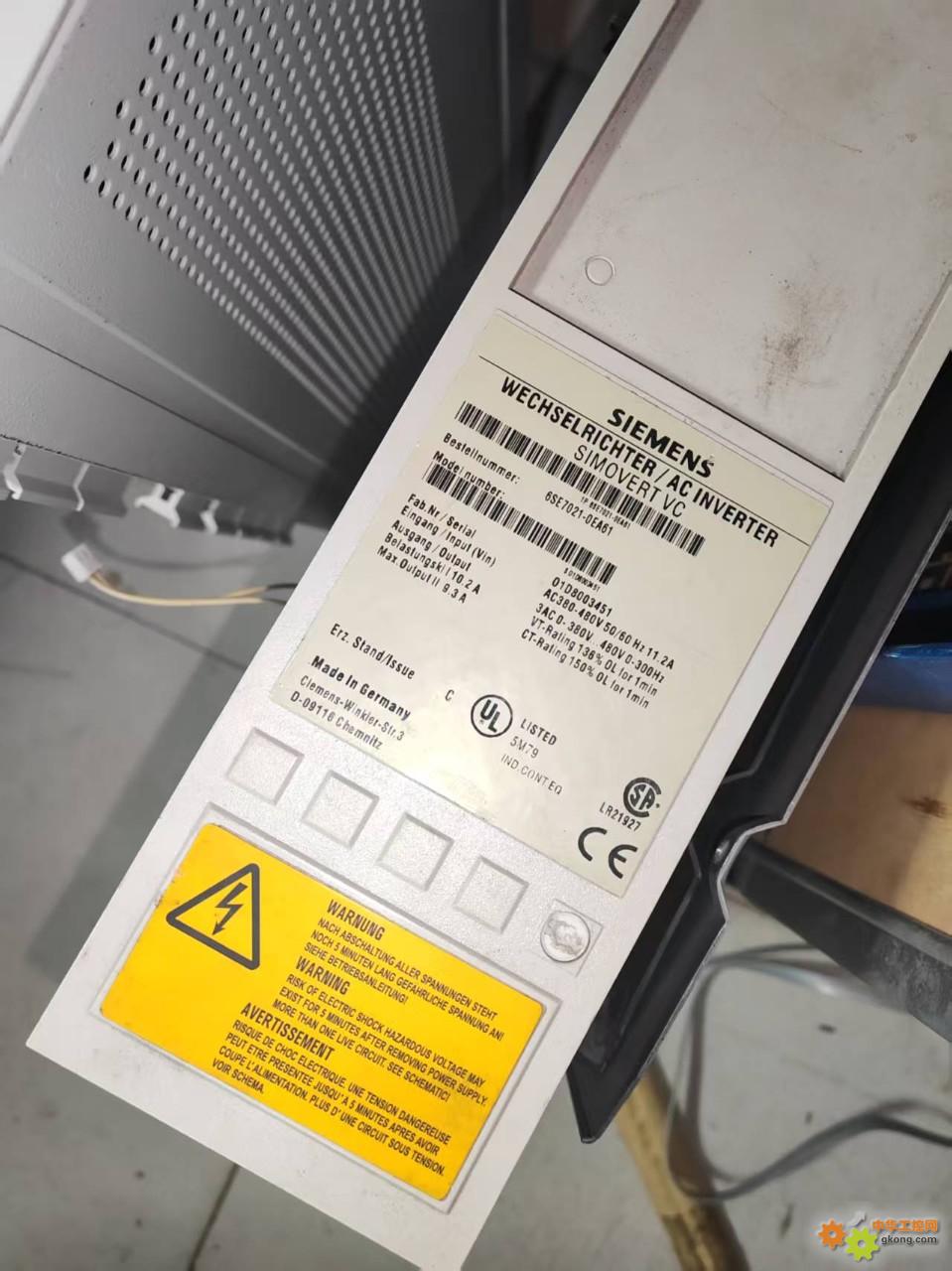

维修一台书本型西门子6SE70变频器,通电后显示报警F029。更换CUVC板后故障依旧,电流互感器和084也更换了还是同样故障。大家伙说说是哪里的问题!谢谢

那就把剩下没换的继续换掉,而且重新上电要手动复位不然依旧会显示上次的故障

有可能排线接触不良

tan8303
在
2026/1/26 15:09:45
手动复位,就是按P键吧?

发表于:2026/10/26 16:01:02
yuanyuesheng
在
2026/4/18 12:22:04
tan8303
在
2026/1/26 15:09:45
手动复位,就是按P键吧?
对啊;还有以前好像遇见过互感器插头附近二极管坏报这个故障的,型号可能是A7吧。
