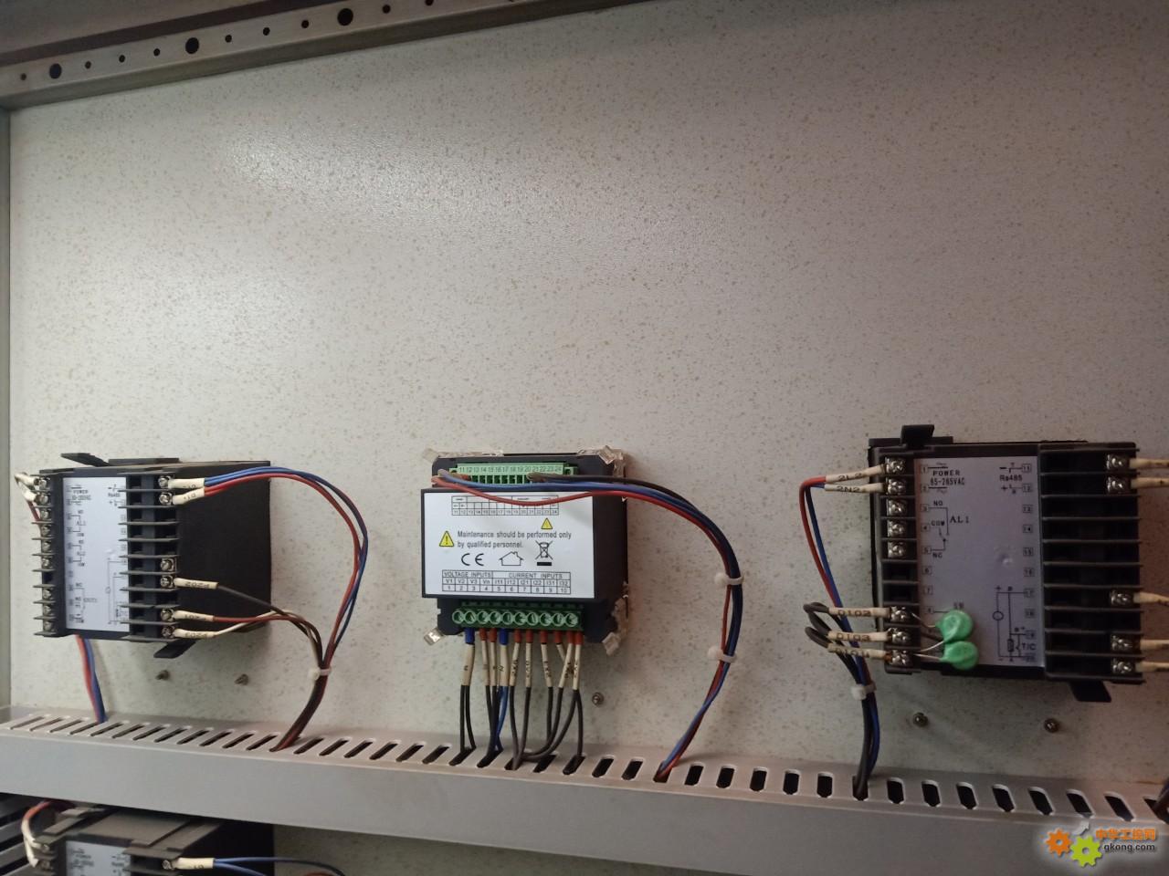

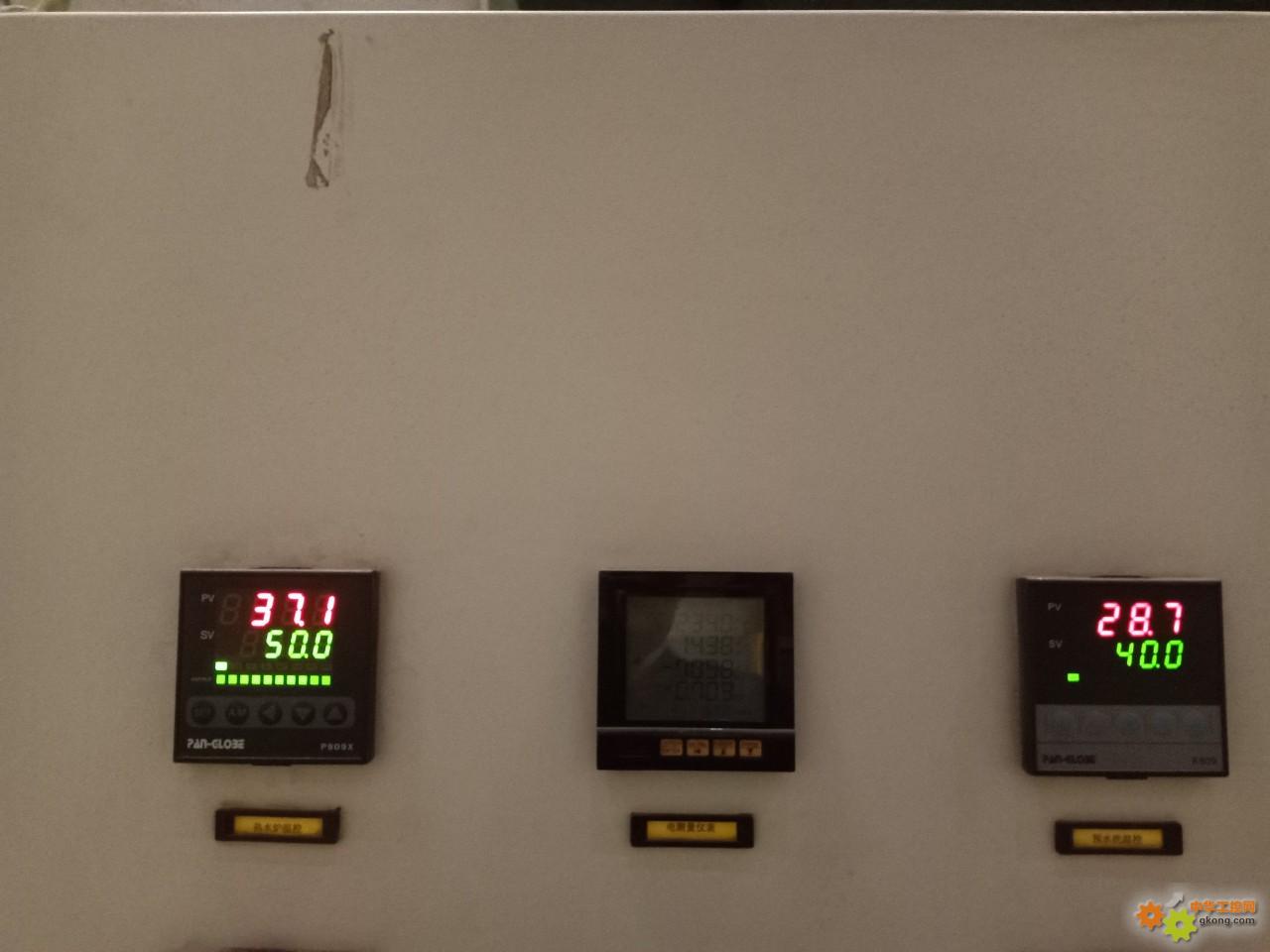

能否讲一下具体步骤
两块表都能检测温度。
其中一块控制燃烧器大小火。

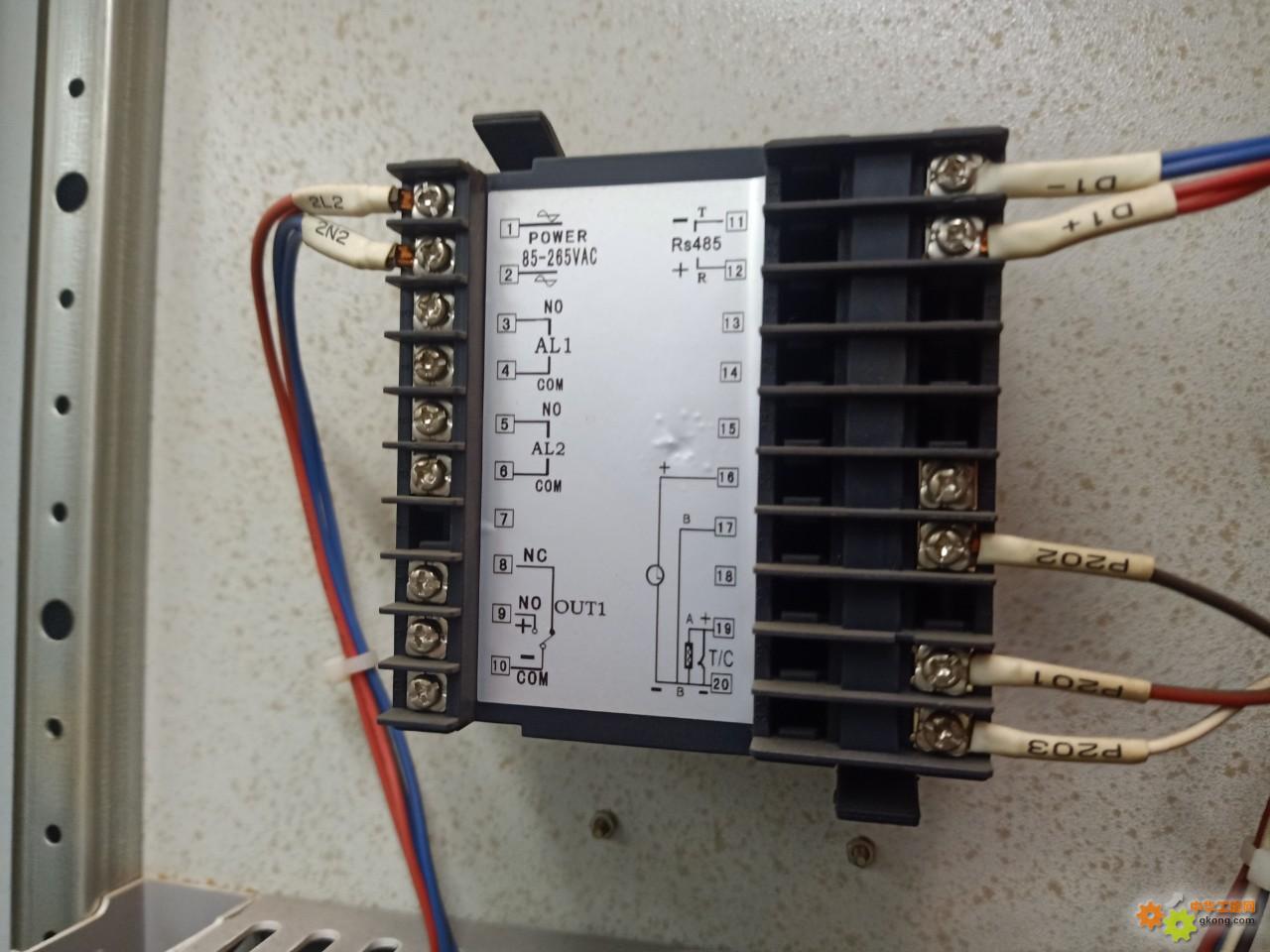

plc? 燃烧器?
就看到两个温控器,485端子接了线,这个应该是与PLC通讯的吧。
盲猜,温度设定与显示在触摸屏上进行,然后通过PLC通讯发给温控器,温控器再控制燃烧器。

plc modbus 通讯
读取温度,plc程序运算处理 通过相应的硬件控制燃烧器。

不是有控制器进行控制的吗?PLC可以设定检测用

你都用了两块表了,完全可以直接控制燃烧机

根据燃烧器的工艺控制。

两段火的燃烧机的大致过程
点火要求信号来了,时序控制器开始工作
吹扫,关小风门,点小火,持续稳定,点大火同时风门开大,持续工作到温度达到工艺要求,关大火和把风门转到小火,持续一段时间,关小火同时关闭风门
