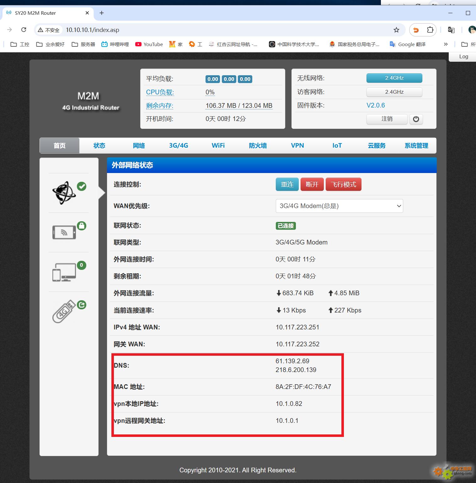

以前一直用客户哪里的WIFI或者网线联网实现远程修改调试设备,无意之间发现有这么个好东西。
3/4G工业路由器,MT7628芯片为主,二手价格带模块50包邮,百兆网口+WIFI+4G手机信号,系统是老毛子<带PPTP&L2TP客户端>,摆脱了客户端WIFI/网线的必要条件。
截图一张,已经连接到我家的 VPN 网络了。
其它和之前帖子设置一样

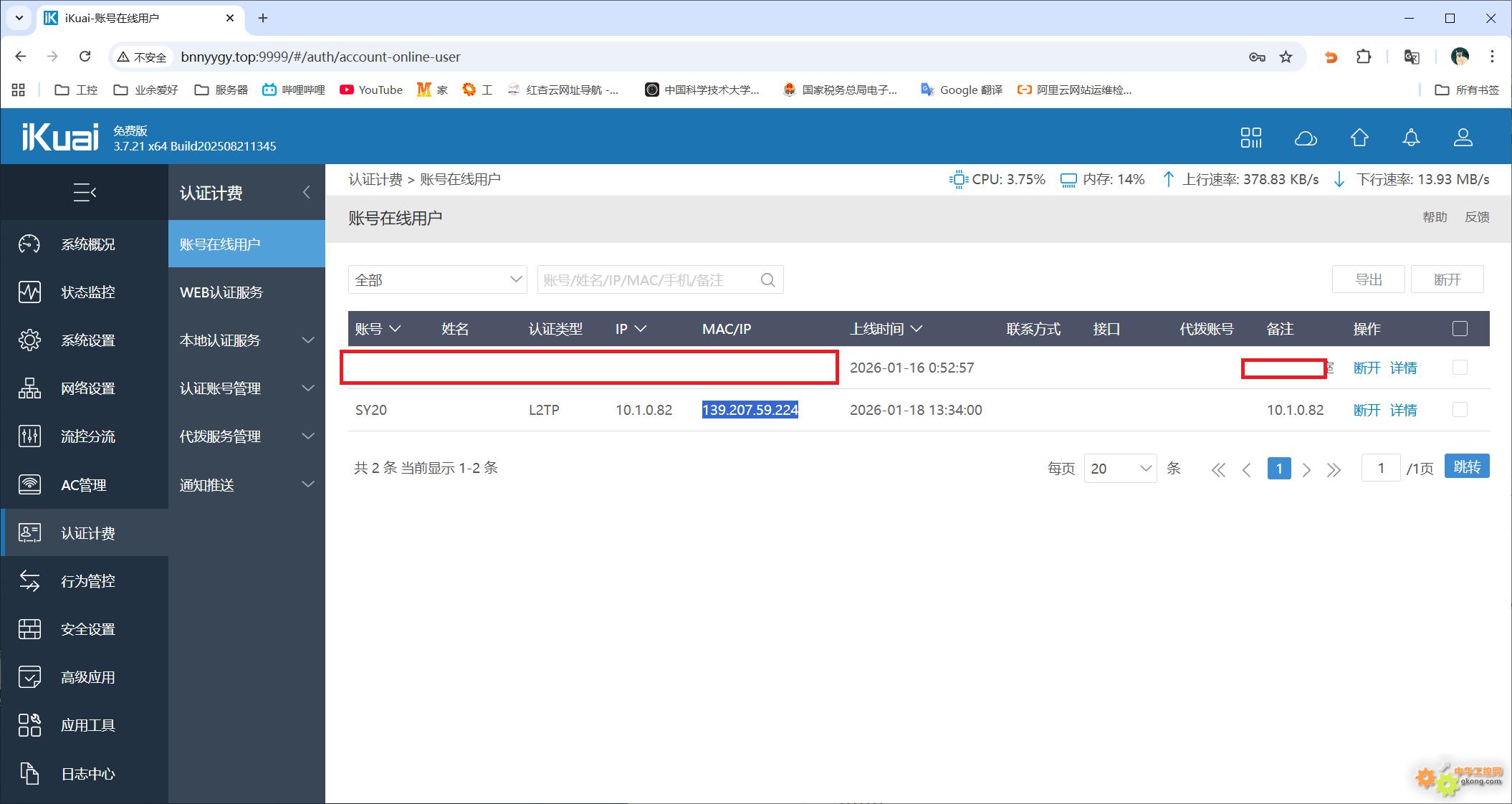

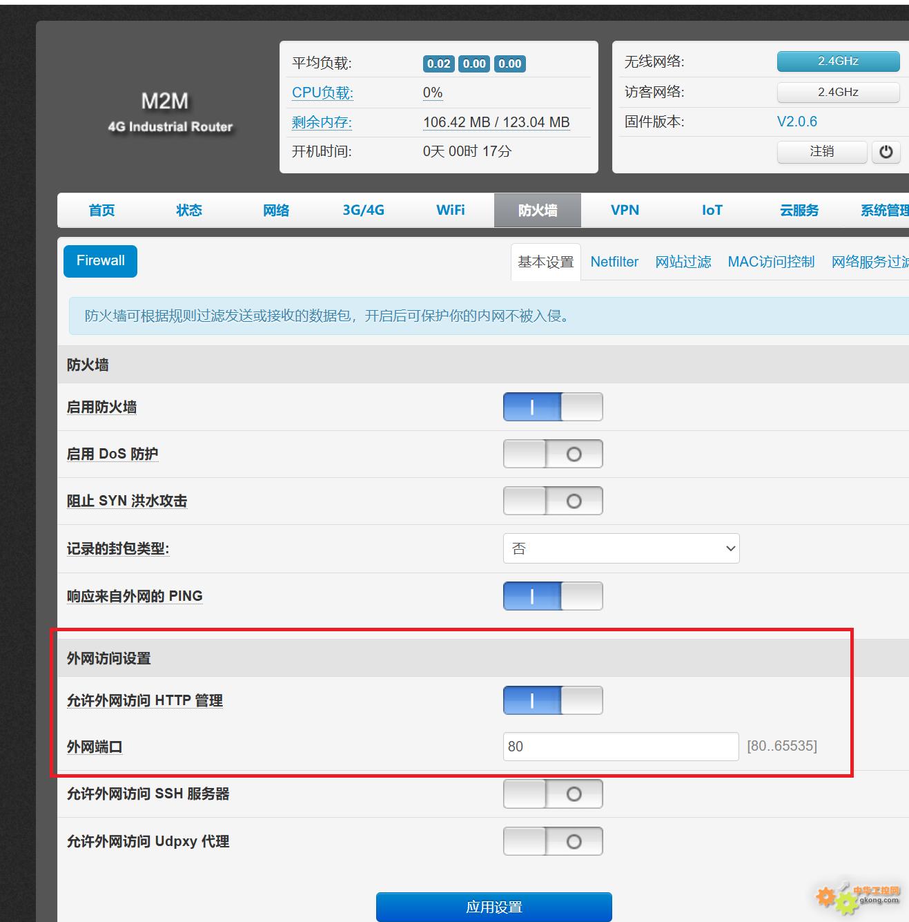

PS,4G工业路由需要设置远程HTTP可以访问,这样,4G工业路由器LAN口让客户随便插那台设备都可以,远程直接改路由器的LAN网络地址。

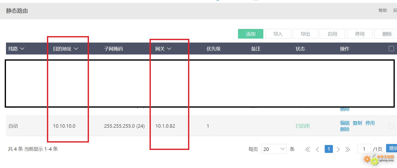

比如设备1,是192.168.1.*,你就把4G路由器LAN改成192.168.1.*,*不要和设备IP冲突就好了。
如果是设备2是 10.10.10.*  同理,把4G路由LAN改成10.10.10.*;
然后主路由做静态路由改一下目的地地址就好了,网关还是VPN拨号分配的IP,<建议固定,一个账号一个IP>

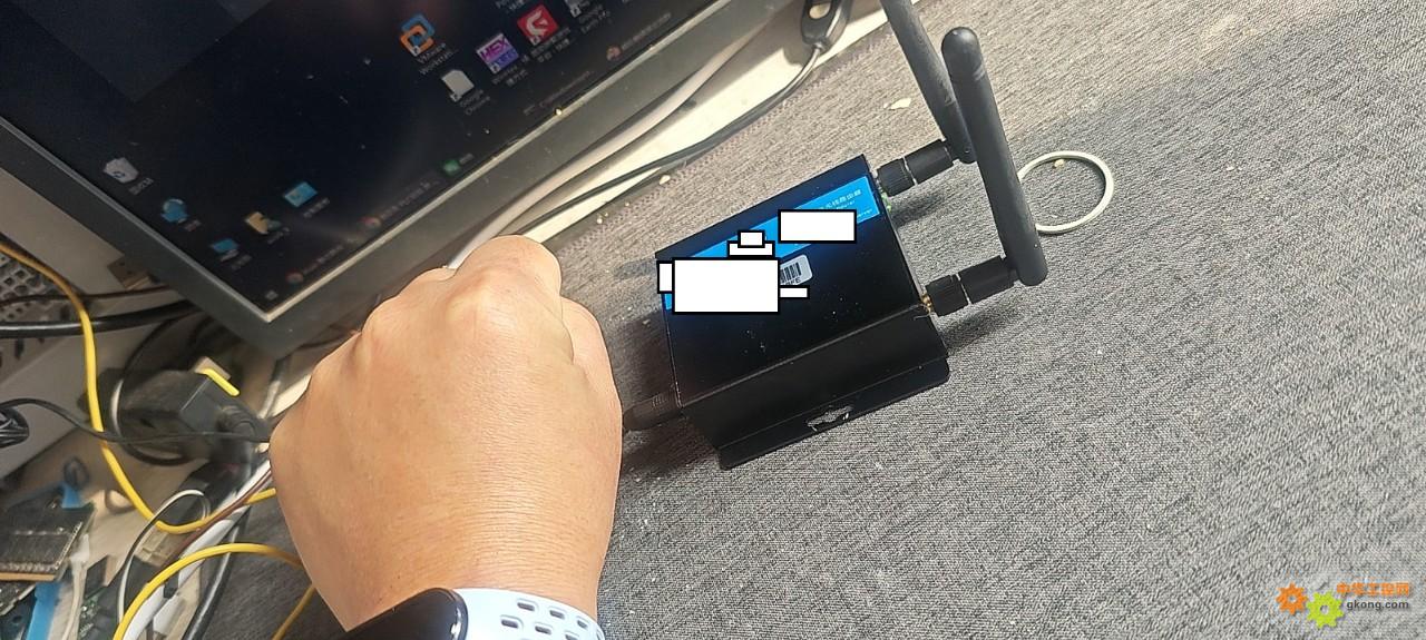

~~经过测试,感觉还不错,还有串口服务器,看了一下使用比较麻烦就不研究了,关键是该路由器普遍不大<70*70*25mm>,
2个网口,1个LAN/WAN,1个LAN,还带WIFI,虽然很老,但是调试一般设备OK,现场,远程都能玩,电源电压5-40V,和现场DC24V都是OK的。
