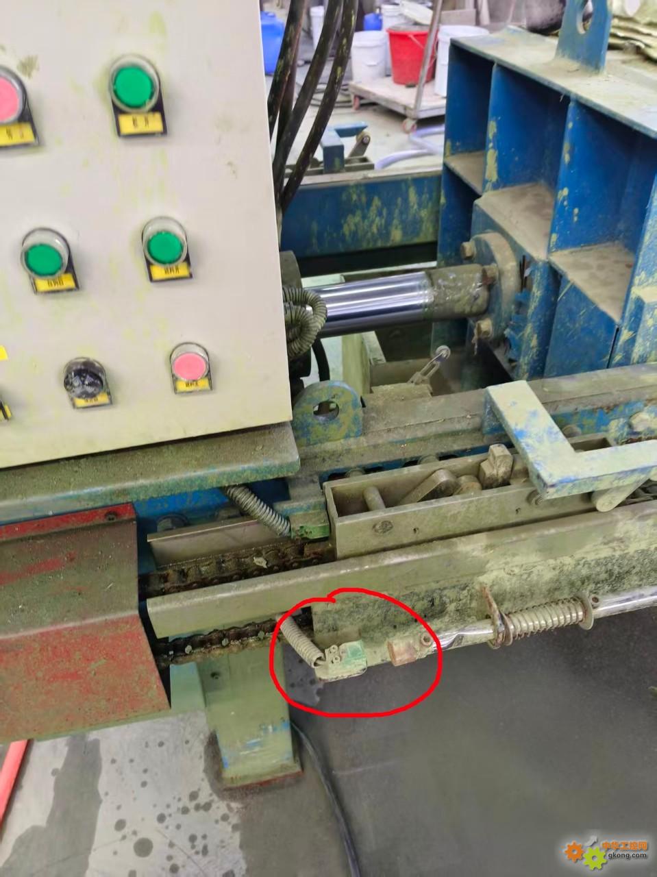

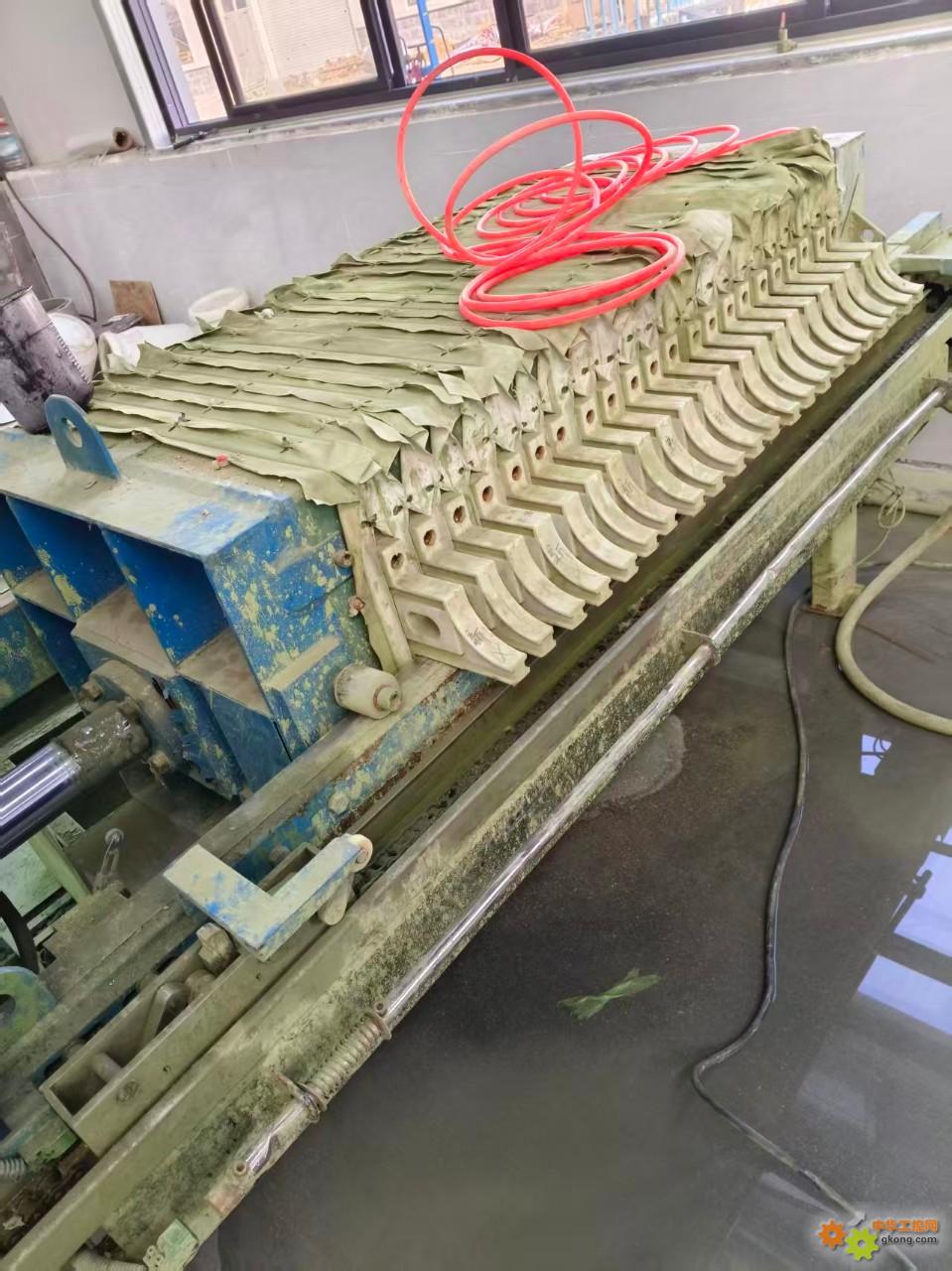

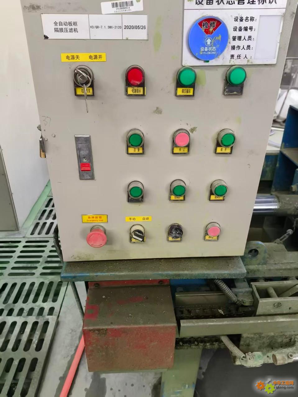

一种回收磨片废水中的原料的机器,客户买的二手机器,一直放着没用。现在启用,不知道的这个花圈的传感器是干啥的。猜测他是料满指示。但那个杆子并没有看到有机构带动它克服弹簧阻力接通接近传感器。现在手动各功能正常,料满不知道什么状态是料满。

那是普通常用的电磁感应传感器(感应到铁磁金属就会动作)。

这个接近开关就是起卸料暂停作用,泥饼掉不下操作人员用金属杆触碰一下这个传感器,处理完后再触碰一下这个开关继续卸泥,压滤机进料满一般靠进料管道上的压力表配合流量计来判断。

如果没有机构带动它克服弹簧阻力接通接近传感器的话,是不是就是一个单纯的手动开关?以一当十,在杆子的可接触范围内可以随地操作?

这种设备在电镀厂见过,用来挤出污泥中的水分。
