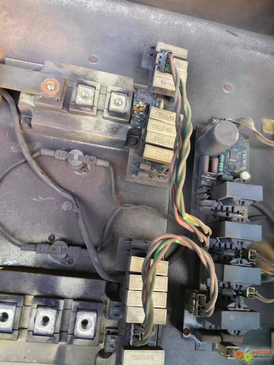

一个塑料厂的电磁加热柜,里面这种黑色脏污很严重。主板上,模块上都是。电容上也有这种脏污爬电烧灼的痕迹。大家怎么处理的。谢谢

处理麻烦,除非你拆了再抛光打磨

酒精洗了烘干

也只能按2楼说法办?如果有条件可以用工业除垢液放超声波清洗槽里洗会更好。

估计要打磨了,酒精不一定有用

塑料件不好抛光啊。抛出来太粗糙,不理想。

酒精成本高。还易挥发。我是想里面的东西全拆下来清洗。那酒精就需要的太多了

这设备,那些板子拆下来有备件吗?

都烧成这样了 ,设备操作没事吧

没有备件,但一般客户会备一台这种控制柜。坏了直接换柜子。坏的维修
