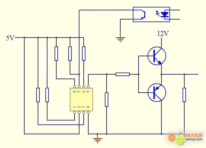

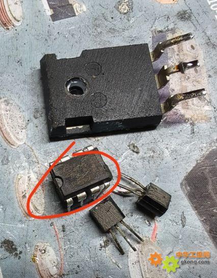

发表于:2026/1/14 14:20:59
DIP-8封装
厂家刷掉了型号,大概原理如图

大家出出力,谢谢了

DIP-8封装,5V供电,不会是单片机呢?

都不知道使什么上边安装的怎么知道呀

大概率,驱动光耦。。。5脚输出,2脚电源,4脚地,筛吧。

开关电源

2脚VCC供电,直接在另外电源5v上面,5脚pwm驱动MOSFET,7脚VFB电压反馈控制

5v供电,全部上拉电阻,估计是单片机,打算找一个合适的低压的DC-DC芯片给它改了,要改并不难

电源PWM芯片也有可能,不过,输出用推挽给开关管的话,这个开关电源功率不是一般的大。。。更倾向于逆变驱动。
不过,单片机的话,输出驱动幅值不会太大,推动大功率开关管用推挽也有可能。
