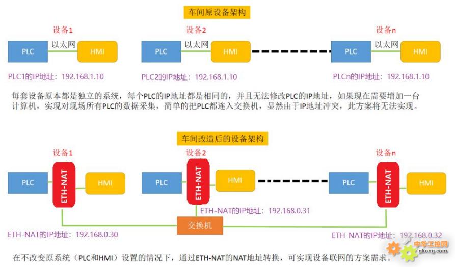

车间多个设备,如果具有相同的IP地址(现场PLC IP地址无法更改),则可以统一成同网段不同的IP地址,进行数据采集。
德嘉网络耦合器ETH-NAT适用于所有网口PLC(TCP协议)以太网通讯和数据采集,用于IP地址转换,兼有跨网段和透明传输的功能。
ETH-NAT可以同时实现NAT的地址转换的功能,即可将内网口所连PLC设备,映射到外网口的任意IP地址,解决了现场设备无法修改IP地址的问题。
ETH-NAT 的 NAT 地址转换功能应用场景如下
