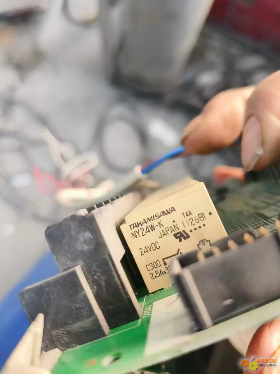

十几年的机器了,负载是电磁阀和继电器线圈。这几个月坏了两次继电器了。这个继电器貌似挺不错的牌子,估计触点寿命到了

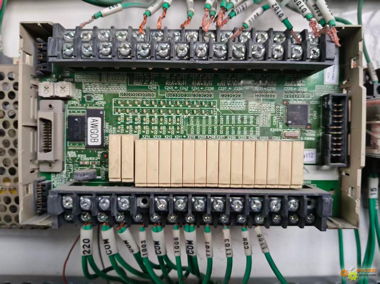

CPM1A 40点的plc?

这个牌子的确实不错,但的看那批的,记得98年那次的金融危机后这个牌子的质量明显赶不上98年前生产的。那时用的多,现在用的少了也比较不出来质量怎么样了?

接电磁阀的爱坏。

正常使用动作上百万次坏了是正常的;

频繁动作的最好用晶体管输出,外面加中继

Omron的小型机现在服役的也多,质量也挺好的。手上还有好几个。

楼主是打算拆下来自己换一个上去

CPM1A 40点的plc?
大神啊,一眼看出来

维修一下继续服役,因为没有程序和编程电缆
