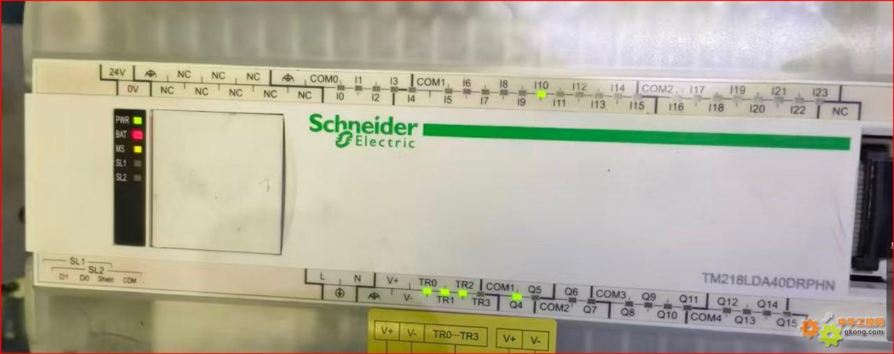

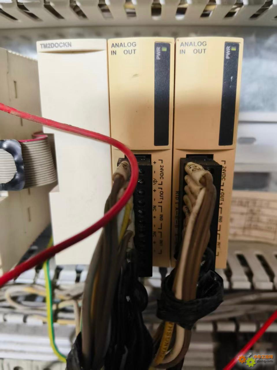

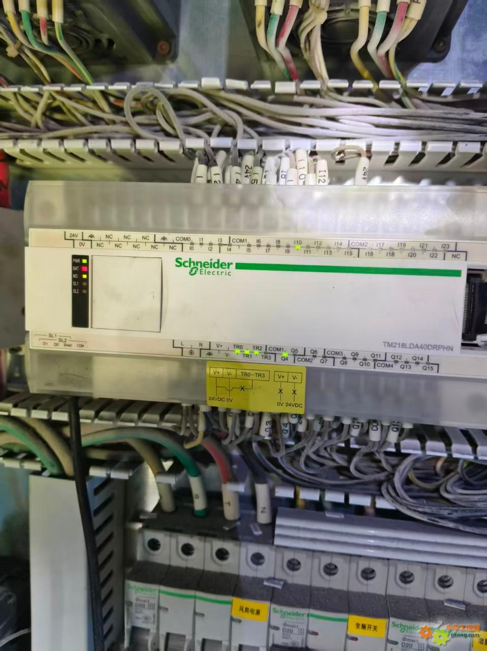

这是客户买的二手机,我发现BAT灯常亮。通过检查发现右下角的电池仓竟然没装电池。应该是出厂就没装。这个电池保存的是时钟信号吗?需要把电池装上吗?谢谢各位大神。目前动作正常

该电池用来保存RTC时钟信息。

程序不会受影响,时钟会没有;

谢谢。知道了
