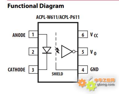

查不到。不知道这是丝印,还是型号。6脚,光耦是肯定的。

大概是ACPL- W60L。可以查到PDF。

是这个?

已经查到ACPL-W60L,与611同一系列。
看PDF,60L的速度比611快。另外,60L兼容LV TTL电平。
