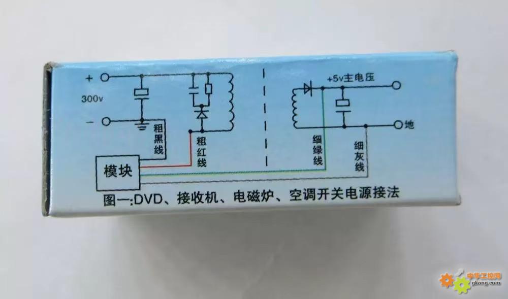

前几天一个烤箱的电路板电源电路坏了,大概测了下没找到故障元件。有+-12v,5v,24v。32v,3,3v几种电源输出,电源芯片丝印被刮了。自己去找了一个资深修家电的。查了一个多小时也是找不到故障元件。修家电老板将原来的电源芯片拆掉。加了一个模块。5v并在原来的5v输出上。用于取样。装上烤箱试机两天。一直正常工作。各位大神有用过的吗?

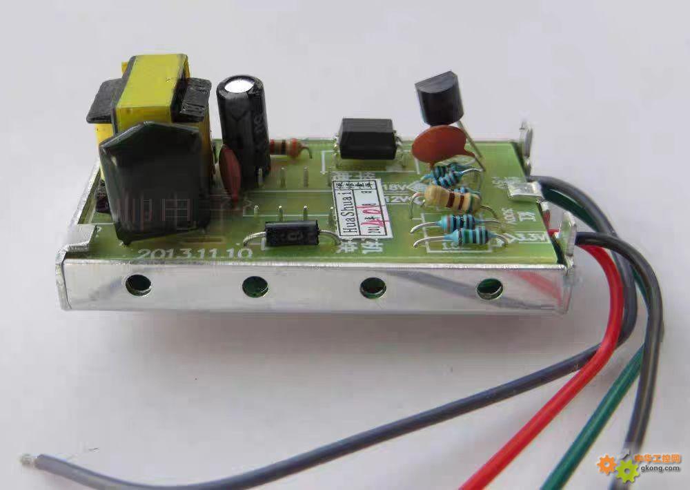

我来补充一下资料
大家一起学习

说白了就是一款廉价多用途开关电源板。

这做工看着也挺害怕的

这个做工,敢用?
还不如自己买个明纬5V开关电源,导轨式那种,

应急到可以 但可靠性不高;可以配个明纬或者金升阳的开关电源。

做家电维修经常用啊,模块一年以上没问题的。
