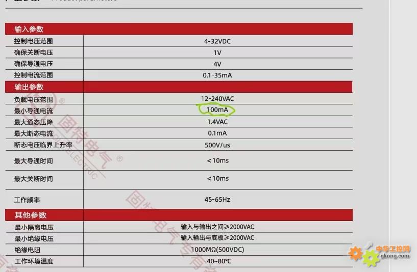

发表于:2026/1/9 18:18:57
固态是有电阻和漏电流,但不至于电压到17V.电流多大?
这电压参数才1.3VAC.

发表于:2026/1/10 12:14:27
导通电流100MA,看一下KM1接触器控制线圈功率是多大
