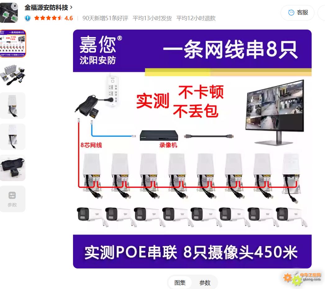

485转以太网,+ POE串联中继器(让网线长度》100米)=稳如老狗
我自己装监控用了2个,录像机挨着的交换机网线到另外一个主柜,30米,然后后面串联了2级,150米的样子,半年有余,没问题,监控哪个流量比你这个485这点数据大多了。
