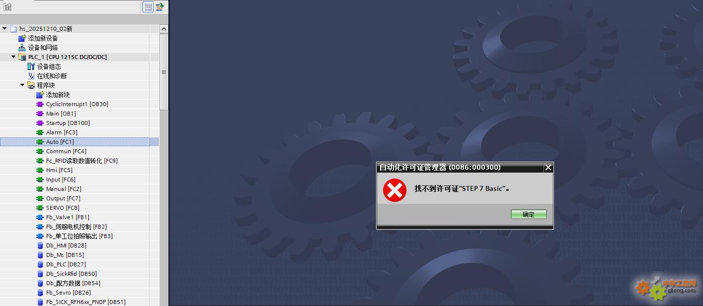

请教前辈,小弟原来的西门子博途软件运行正常,今天出现打开程序提示“找不到许可证STEP7 Basic”,按网上说的不行,如何解决?

非正版用户:删除授权,重新授权,西门子推荐的防病毒软件为诺顿和MCAFEE。
正版用户:联系西门子授权中心。
另外,请不要运行磁盘修复以及保养类软件,西门子授权的方式是标记磁盘坏点,你一修复.......

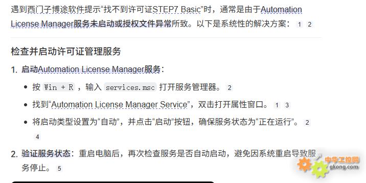

你前面说的是授权管理程序没运行。
你后面说的是没有授权。
授权管理程序找授权。你用它看一下还有什么授权在电脑上。

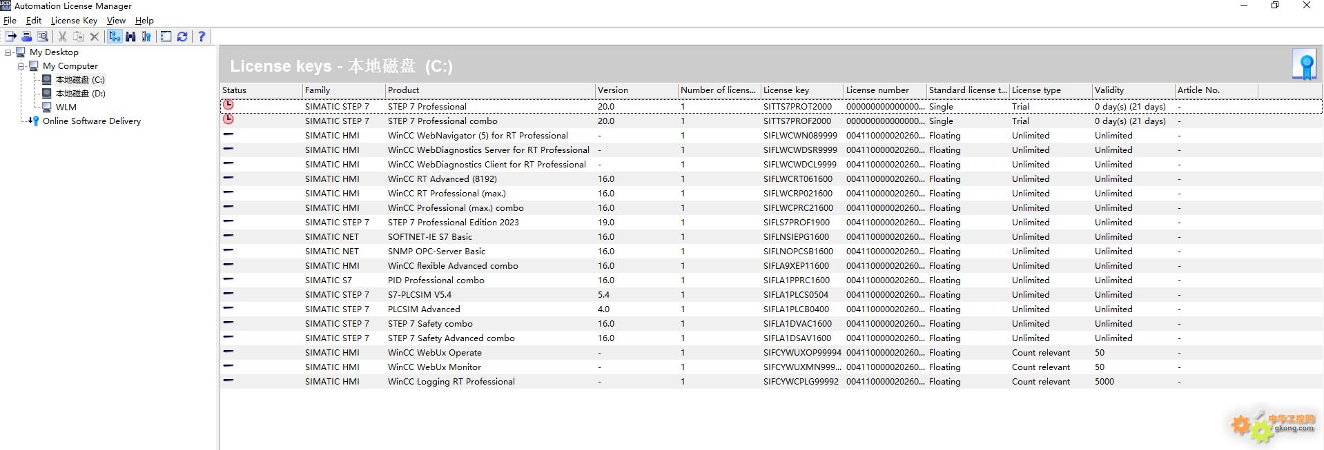

前辈,图一是我从网上搜的,图二是我现在的问题!

你点开那个ALM,看看盘里面有什么授权, 没有的话, 去下一个很多授权的, 相应装上。

授权文件有很多日期的 可以找几个安装一下试试

另外,忘记说了,如果你的操作系统是Win11 24H2的话,需要考虑是不是Windows补丁造成的,此时,你需要升级你的授权管理版本至6.2 SP5才可以。

老哥,是这个吗?哪个是授权啊?怎么看?

授权都没有了。
