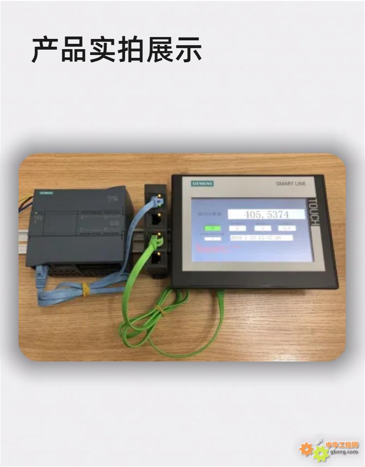

S7-1200 PLC 与 SMART LINE 触摸屏 之间不支持直接通信,这是由于硬件和协议设计上的限制。
要实现连接,通常需要使用第三方适配器模块,例如大连德嘉的设备(如 多功能交换机A型 或 多功能交换机S型),这些模块通过以太网桥接实现协议转换。连接步骤一般包括:
- 将适配器安装在35mm导轨上并接通24VDC电源;
- 使用网线连接适配器的任意网口至 S7-1200 PLC,任意网口至 SMART LINE 触摸屏;
- 配置TIA Portal软件中 S7-1200 的 IP 地址,并在 PLC 属性中启用“允许来自远程对象的 PUT/GET 通信访问”;
- 在WinCC flexible软件中新建项目,选择S7-200协议并通过以太网连接,指定适配器和触摸屏的 IP 地址;
- 注意:若访问DB数据块,需取消数据块的“优化的块访问”选项。
另一种替代方案是通过RS-485通信,但需将 S7-1200 配置为Modbus RTU从站,并确保 SMART LINE 支持该协议(需自行测试兼容性)。
