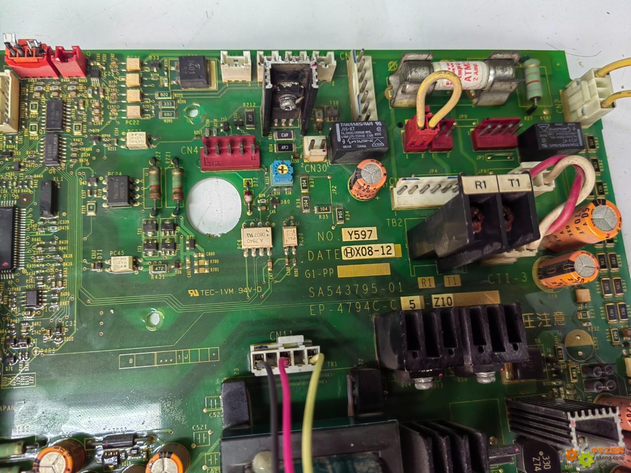

富士G1S驱动板4794C-C5-Z10,装上55KW的控制板,显示硬件错误,怀疑驱动板和控制板不配套,这个驱动板是多大功率的?有熟悉富士的老师请指点,谢谢。

刚买过一块富士G1S的90KW的驱动板,型号:EP-4794D-C4

90-110KW用的

90KW-GL规格吧
