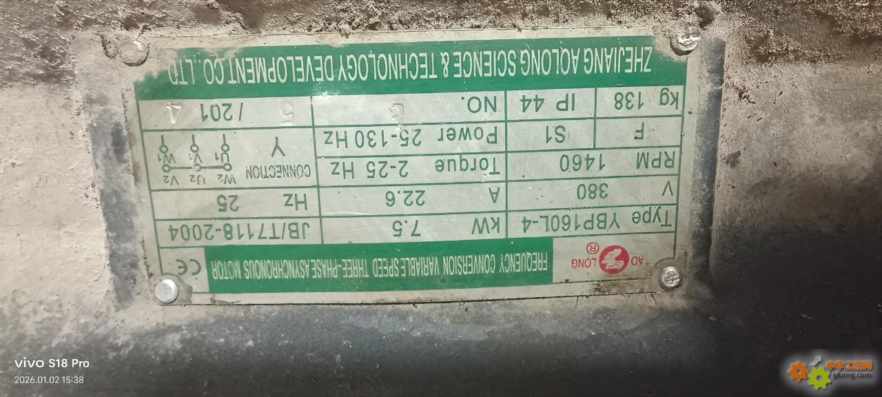

那位师傅修过工业洗衣机的电机,型号是YBP160L-4,7,5KW 的。有没有线圈接线图呀,我的是48槽4极的,两联平包的1跨11 的,线圈是4根并绕16圈。现在下完线圈电机电流大,不能用,最好有个接线图看一下。谢谢了

看电机铭牌,应该是台变频电机,基频是25Hz,不是常用的50Hz,不知道你说电流大是什么工况下的?洗涤、均布、中脱还是高脱?

洗涤还可以,到高脱的是电机就转不起来了,电流大到50 A 线圈新装的,

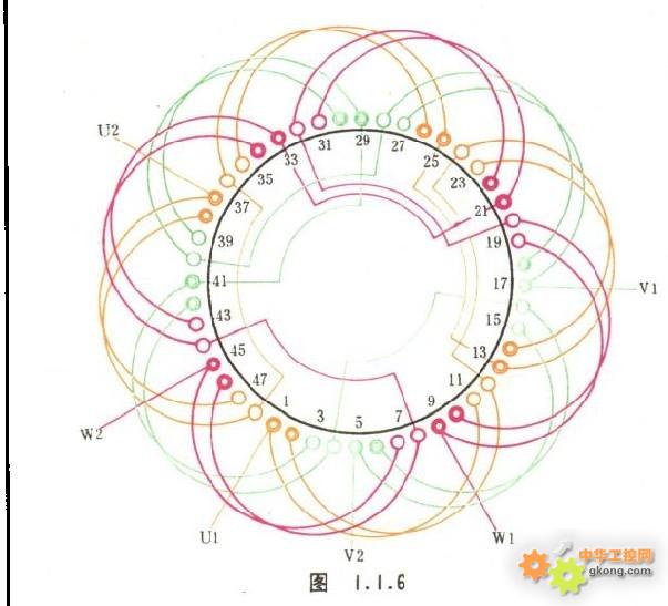

,和普通电机一样的,他的线圈嵌线方法都是一样的,是48槽4极 的,4根并绕两联的,是星接的,还有3个封星的,我按照正常的Y系列电机下的线,不好用,可能是线圈的下线的方法错了,有修过的师傅给个图看看谢谢了

额定不是25HZ吗,你直接上了380V?

我是按照这个图下的线
