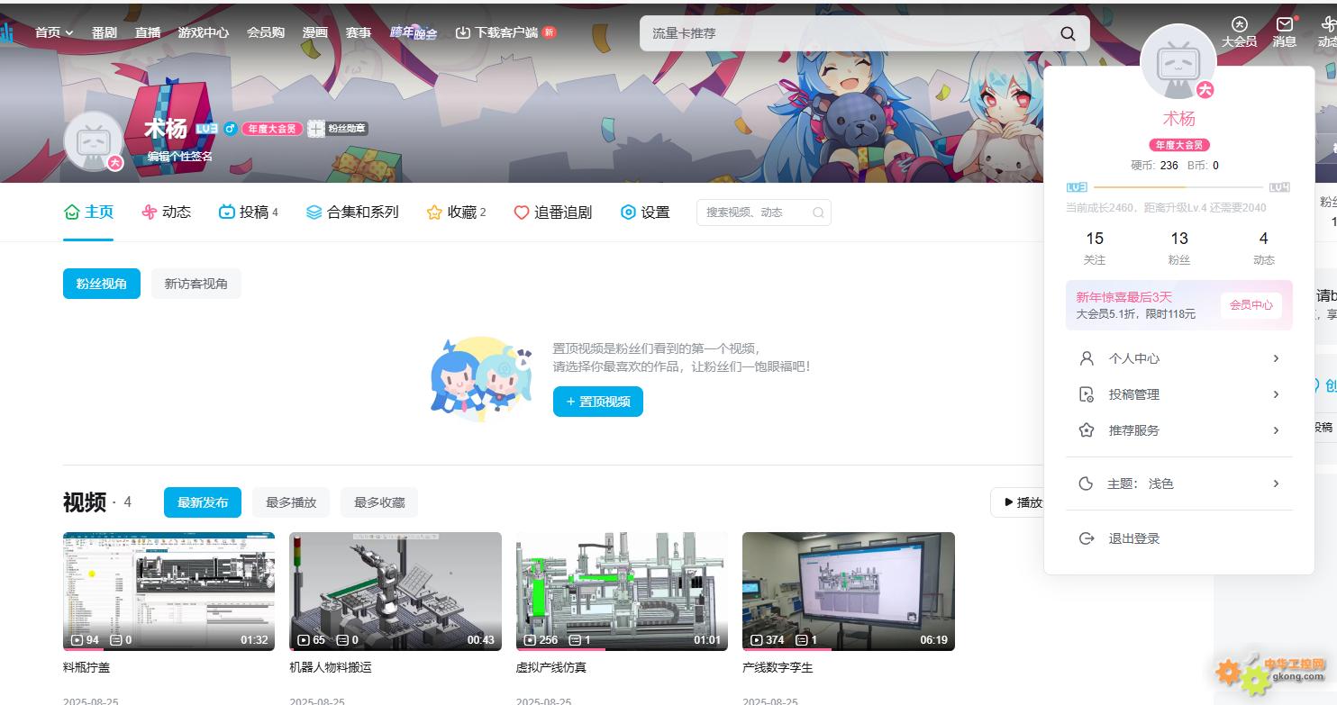

本人2023年大专毕业,大学专业是电气自动化技术;但是在我实习期间我的岗位是数字孪生工程师,就是在实习的时候接触到了数字孪生和机械设计,从而目前一直从事这一份行业;
一、目前我从毕业到现在的公司(教育设备)入职已经2年了,过完年就3年了,我对自己有很大的误解请前辈们请教
1.现在的这个公司,我刚进来的时候是没有机械工程师(画图);就是以前老板自己打印图片出来给车间的师傅进行比对然后做出来;然后我来这个公司应聘的是数字化工程师就是做仿真和数字孪生,然后我也刚好懂一些Soildworks画图软件,然后就我开始接手机械这一块;目前也设计了几款非标机动化设备,但都有一些小小的问题(没有大改都是小改);
2.刚到这个公司的时候我是先进行测绘,对现有的设备进行3维的建模,然后就开始设计的开始;
3.我现在已经可以单独的做出产线的(NX中MCD仿真和数字孪生;也可以做一些Process Simulation的数字孪生和仿真)
4.以下就是我从2025年的状态中进行自我反省,请前辈们进行指教
①.对于模块位置的距离判断不好(多次都是我在仿真的过程中进行更改)
②.工艺和装配有些问题(比如有些部件不好装卸的问题)
③.选型的一些疑惑(比如:电机的选型和丝杆滑台的选择)
④.出图和BOM表(因为是小公司,我以前就没有把BOM表看的很重,但是我最近想了很久为了长远的发展还是需要做的),出图的话我没有特别的严谨,因为这个有一次设备出了问题
⑤.没有给车间师傅出顺序安装图
⑥.皮带长短的精确计算和外观的设计(长短:我都是2πR的计算圆的周长并加上长度,但是这样每次都是会长一点)
⑦.设备上电机罩的设计,感觉每次我设计出来的电机罩都没法用都需要更改
⑧.考虑的思维不够全面,都是有一点问题就改出现的,没有进行整体的更改;产品做出来就有点怪的感觉
⑨.对待出现的问题解决起来很模糊,没有精确的概念
⑩.今年的学习状态没有很强烈,没有像去年哪有有激情
?.对机械臂无使用过程
?.对于机械中的扭矩、负载等概念很模糊
二、希望各位大佬前辈对我指教,我对现在自己的处境非常模糊更不知道从哪里下手进行更改让自己变得更好
三、这是我B站上发的视频:搜索名称:术杨
