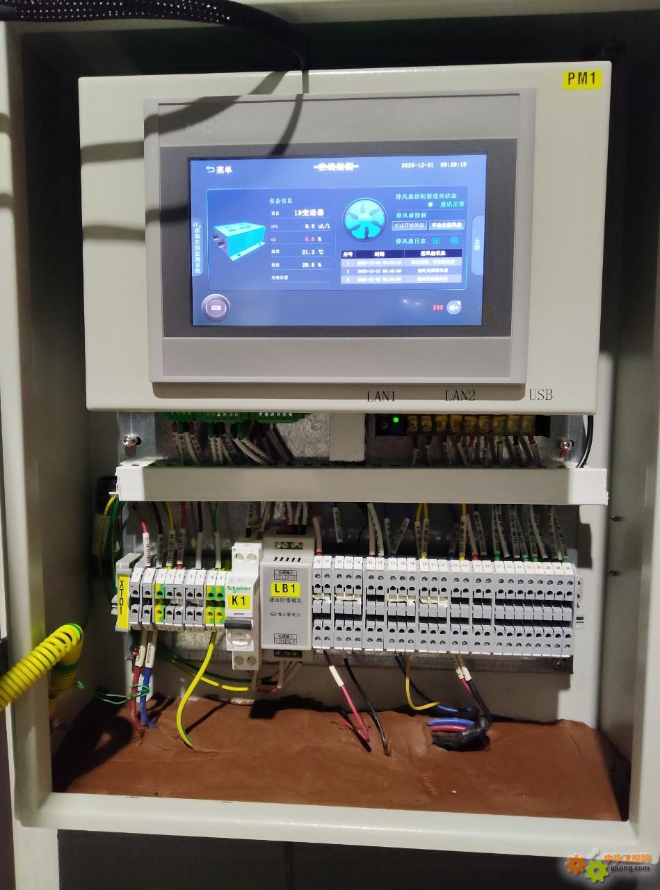

抽蓄电站 3号机组母线洞SF6检测装置又报警了 ,频繁地发出刺耳的报警声音,提着手持SF6检测仪器进母线洞检测正常 ,经检查SF6检测探头故障 。现场报警时,由于备件还没到货,暂时消音 。

感觉有点过份. 一个探测报警而已, 还弄个柜子, 还弄个显示屏.
现在又提出个环保气体柜.
